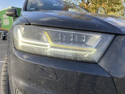

    Добрый день. Сегодня заметил такую вещь что фара стала гореть желтым светом. Не знаю наверно это габариты. Фото в приложении
    это что значит. Умирает фара? Что то можно с этим сделать? Кто сталкивался?
    вопрос такой. Возможно ли своими силами исправить?

    Приветствую. Если ещё не нашёл, то вот: Osram 3838CW LUW H9QP.

    Не надо ничего перепаивать там лечится всё за час. Если в Москве могу номером мастера поделиться. Результат отличный.
