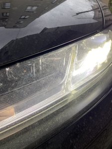

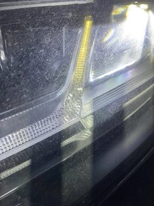

    Сделали, с утра отогнал, вечером поздно забрал.
    БАМПЕР НЕ СНИМАЮТ! Есть видимо приспособы и отработано всё. Раз в две недели в среднем такая машина заезжает. Перепаяли светодиоды, все... Термопасту положили, где ее не было, трубку отполировали изнутри или протёрли, уж не знаю... После установки фар отрегулировали, у них есть стенд Всё горит, вроде норм. Дали год гарантии, на словах, но не выглядят несерьезными, можно верить. Место вполне ничего себе. Погоню еще мерс свой, говорят с запотеваниям решат за 9тр) Спасибо!
    werty, TallioN, Илья_Q7_север и 4 другим нравится это.
