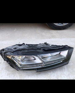

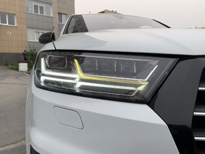

    Кто в Москве разбирал фару, посоветуйте СТО, с опытом разбора наших фар. А то позвонил штук в 5 контор все только 4l разбирали. Хочу внутренние диоды и световод заменить. Сначала пожелтела верхняя, а теперь и нижняя тоже.

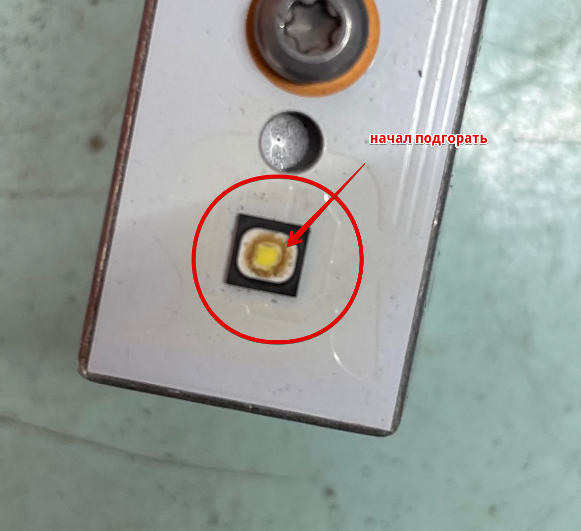

    • так чуть для инфы если кто столкнется, машина с желтым диодом во внутреней части ДХО отъездила более 8 месяцев, за это время пожелтел второй диод, но сам световод остался целым и без пятен, его даже чистить не надо было, поменяли только сам блок с диодами (покупал разбитую фару). Вся операция 2 часа через задние технологические отверстия, без расклейки. Человек кто делал, сказал что часто приезжают, но почти всегда без рабочих блоков и он перепаивает сами диоды на плате. Так что и такой вариант тоже есть.

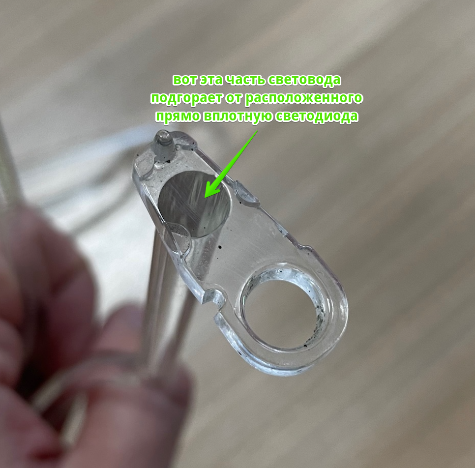

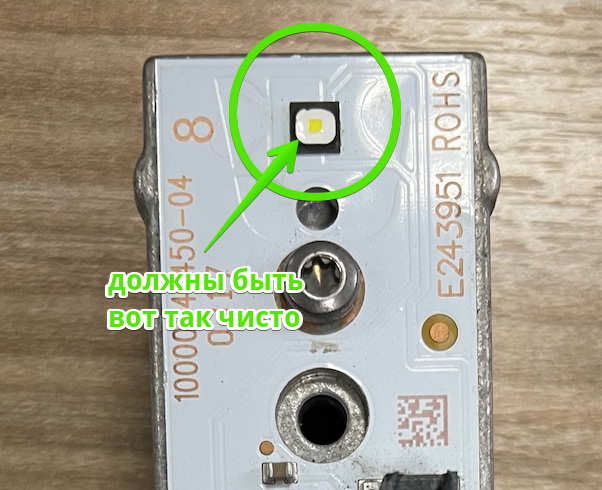

    Решил свою проблему с потускневшими внутренними светодиодами. Что делалось: Скинули бампер (иначе никак) , сняли фары, извлекли внутренние модули с тыльной стороны фар, зачистили светодиоды и отполировали торцы трубок световодов. Все! И все засветилось как с новья

    Сняли, посмотрели, кроме светодиода еще есть черная точка на световоде. Засверлят, заполируют и новый блок поставят. Жду.

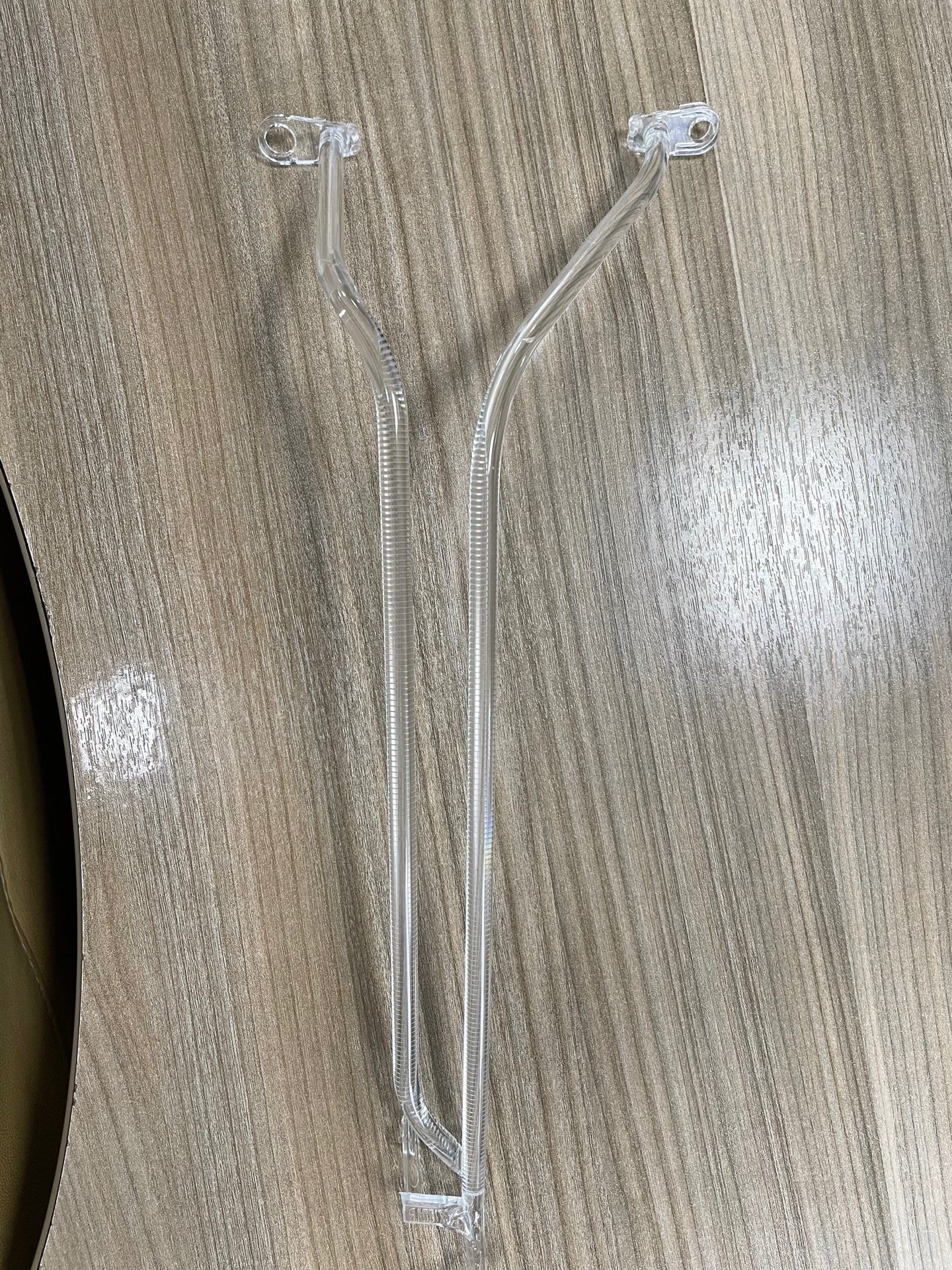

    блоки диодов и световоды подойдут, но световоды хрупкие, не факт что выжили после удара.

    фары снимаются без снятия бампера, делали при мне, ничего не перепаивали, зачистили, и все, две фары (два внутренних блока) 3 часа работы

    мне меняли оба блока диодов в фаре через задний лючок, но у меня световоды не были повреждены, если световоды менять то только со снятием стекла
