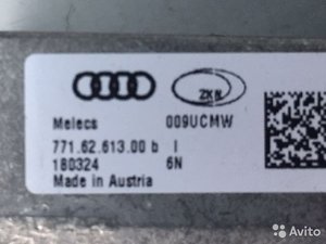

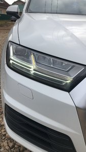

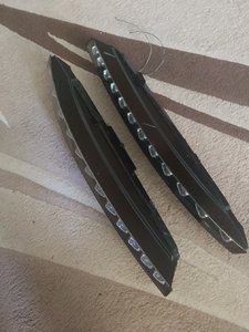

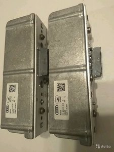

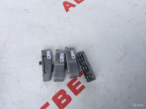

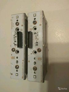

    Добрый день,долго искал информацию,но так и не нашел решения кроме как замена фары !
    Вот занялся этим вопросом !
    Купил на А...о разбитую фару.
    Снимается бампер,фара.
    В фаре стоят два блока(модуля) светодиодов наружный и внутренний.
    У кого наружный,вам повезло,меняется без проблем,откручивается крышка там два болта,звездочка на 7.
    Внутренний сложно,потому что тяжело подлезть,но можно. Нужен либо гибкий удлинитель,либо длинная бита.
    Номер модуля наружный
    771.62.613.00.b
    771.61.613.00.b
    Внутренний модуль со скосом и тоньше.Номер тот же,буквы на конце разные ( смотрите фото )
    Думаю многим будет полезно.

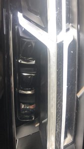

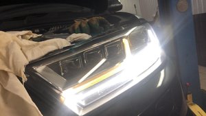

    Предлагаю вашему вниманию свой отчет по решению данной проблемы.
    Проблема - пожелтела вначале верхняя ресничка, затем нижняя. Обе внутреннего блока.
    После того как сняли фару стало ясно что пострадал как сам светодиод так и световод.
    Вот как выглядит нормальный светодиод
    А вот подгоревшие
    Вот так выглядит световод:
    Был найден донор, извлечен рабочий внутренний блок диодов
    Родной световод засверлили и собрали. Стало лучше но не как надо.
    Засверливание - спорный вариант. Во первых летит мусор в фару, во вторых не дает гарантии что будет светить также, возможно если подгорело не сильно, то может помочь, у меня было в районе 3-4 мм. и он треснул еще в процессе
    В итоге было принято решение разбирать фару и менять полностью весь световод на световод с донора. Работа по разбору замене заняла где то 2-е суток. Результат оправдал ожидания.
