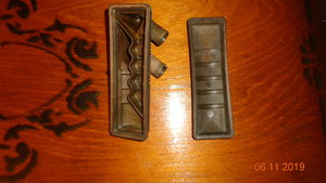

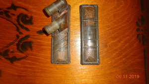

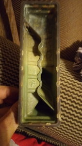

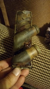

    Всем доброго времени суток)купил себе год назад прекрасный автомобиль,100-ка в 45 кузове АВАНТ)доволен как слон))))печка грела идеально,но беда пришла откуда не ждали......наступили холода и печка стала греть очень и очень плохо((((((посмотрел всяческие видеоролики про то как ее почистить,и т.д!проделал всё это,результата 0.полез разбирать.......разобрал,вскрыл радиатор,а том беда((((((переломилась перегородка ,которая отделяет входной патрубок и выходной,соответственно антифриз только заходит в радиатор и тут же стремительно выходит(((((ребята ну подскажите мне,подлежит ли она ремонту,?или продаются ли они(боковые эти стенки радиатора)отдельно?я не хочу покупать другой радиатор из за этой перегородки,да и с финансами трудно,а на улице уже бррррр

  3. МПС
    МПС Заблокирован
    18 июл 2011
    631
    Владимирская обл.
    Меняй радиатор печки

  6. Meow
    Meow Живу я здесь
    4 мар 2015
    1.197
    100/C4 2.3 AAR
    Я бы так не говорил..))
    Но менять придётся.

    А что если купить новый дешевый и поменять боковые бачки? У меня тоже оригинал лежит медный со сломанными перегородками. Думал то ли спаять новые из латуни, то ли подобрать из чего-нибудь.

    Если совсем с финансами жопка , то могу выслать что есть..
    Не идеал..есть коцка на краю патрубка , зато бесплатно.
