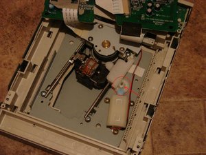

    Вот проходил мимо и решил поделиться опытом. Недавно друг попросил посмотреть приборку,говорит спидометр работает,а одометр стоит на месте.После разборки панели выяснилось,что сломана маленькая жёлтая шестерёнка.начались поиски замены. После долгих рысканий в инете нашли замену. такая же шестерёнка есть в компьютерном CD приводе,подходит один в один и по зубьям и по диаметру оси.тока нужно отрезать от неё скока надо по длинне.
    Вот она собственно:

    А у меня красненькая. В старом мафоне нашел, малость подточил (не зубья шестерни, а верхушку), поставил и всё ОК.

    нашел такую же в таком же сидюке
