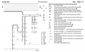

    Я ХЗ. Там порядка 20 ком при нуле градусов вроде. Я думаю проще уже диван новый купить. Не так он дорого стоит.
    Не понимаю за каким надо было подавать напряжение на терморезистор? Он вообще в отдельной цепи стоит от нагревателей.

    С 47 ком греть будет сильнее. Может 2 в параллель спасут ситуацию, но неизвестно какая в итоге выйдет характеристика. Это надо сравнивать с оригиналом, и искать обрыв нагревателя в средней части дивана. У меня обрыв был в соединительном проводе в складке.

    Исходя из схемы 02 года, которую я выложил выше, Z31 - боковые нагреватели, включены параллельно двум последовательно соединенным Z7 (спинка) и Z6 (сиденье).
    Смотри схему, там же всё нарисовано с номерами контактов на разъеме.

    Спасибо за разъяснение, и за схемку!:thumbup:
    А то забыл за неё поблагодарить.
    Я не силён в чтении схем. Разбираюсь только любительски немного.
    Надеюсь смогу разобраться что и как.
