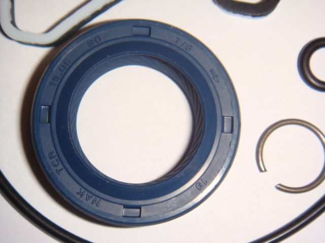

    у меня тоже стоит Викерс, потек сальник. Ремкомплект феби, который Вам посоветовали, подошел? А то мне говорят, что этот набор на 44-й кузов.

    Просто продавцы в магазине утверждают, что набор фэби 19150 для насоса Викерс с 44 кузова, а на Викерс для 45-го свой набор, но номера не знают. Поэтому и переспрашиваю, чтобы не вляпаться.

    А на меня сегодня продавец посмотрел с недоверием и сказал , что это набор для Мерса :nod::spy:

    А он, по экзисту судя, и для мерса подходит.

    я все равно заказал , а то задолбал этот сальник , китайских на полгода нехватает ....

    Если насос типа Vickers 048 145 155, то отдельно сальник можно купить Corteco 01026490B (19.05-30-7). Хоть он в экзисте и обзывается, как "сальник двигателя", но подходит для викерсов. Я уже более года с таким катаюсь - сухо, как когда-то у Евгении :)

    Блин, а где ты был раньше ? комплект заказал за 700рублев :shuffle:

    прихало то что нужно ! так что заказывайте и не смущайтесь, если продавец скажет, что это от Мерса или ещё что ......:nod:

    серый5271 - что думаешь это плохо когда в гуре новые уплотнения стоят? правильно сделал что заказал весь набор. меняй , езди и радуйся.

    Свой сегодня перебрал , всё ОК :thumbup: кстати в наборе много лишнего осталось (не нашел куда засунуть :shock::D)
