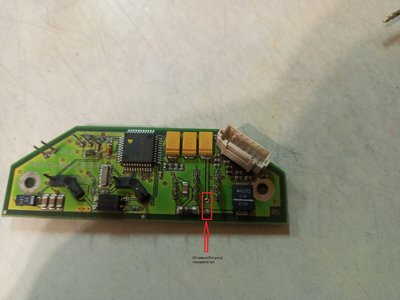

    Намедни отказал мультируль, погасла подсветка и отказали кнопки.

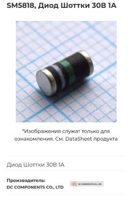

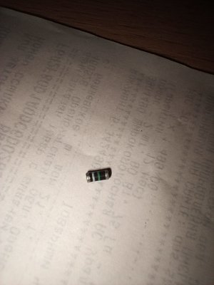

    Прозвонил шлейф - целый, питание 12В приходило. Всему виной был отпаявшийся диод на плате самого руля, при чем иногда руль работал, но не долго - буквально несколько минут и всё отключалось, диод был отпаян с одной стороны! Перепаял и всё заработало, но есть нюанс - пока вы не установите на место airbag руль у вас работать не будет!
    Может кому пригодится инфа! Фото ниже!
