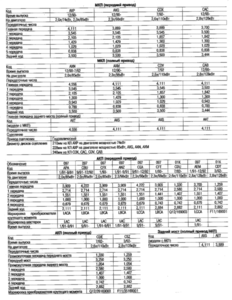

    всем привет!!!подскажите кто знает от каких моделей подойдет 5мкпп на 100-ку 2.0 движек abk 93 гв.или нужно искать от конкретной модели???
  20. 3StYlER
    3StYlER Живу я здесь
    2 янв 2012
    2.274
    BMW X5 3.0i 05г.
    встанет любая пятиступка от 100ки или а6 без каких-либо переделок, вопрос только в передаточных числах
