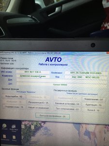

    Добрый вечер! Уважаемые форумчане! На днях приобрёл давнюю мечту 2.0 дизель 2011 гв.пробег 137т.км. В принципе в работе коробки всё устраевает(4-я машина на мокром DSG), кроме общеизвестного толчка со 2 на 1. Пинок не сильный,слабенький толчок. Переключает плавно вверх и вниз. Предыдущим владельцем было заменено сцепление и выполнен ремонт мехатроника. Хотел узнать у Вас:
    1. существует ли в итоге алгоритм по устранению этого толчка? Перечитал два форума по этой проблеме, но что то конкретного так и не уяснил.
    2.Поможет ли обновление ПО с адаптацией?
    3.Где посмотреть установленное ПО?
    VAG номер: 8R1 927 156 A
    Компонент: 0B5 20 TDIRdW H10 0005
    Код: Imp 000 WSC 06335
    (не получается вставить фото)

    1. Нет четких рекомендаций, всё индивидуально...
    2. Как показывает практика обновление ПО и адаптация помогает на некоторое время
    3. см сообщение 1187
  7. auzkp
    auzkp Живу я здесь
    13 мар 2006
    2.701
    A4
    0005
    версия прошивки № 5

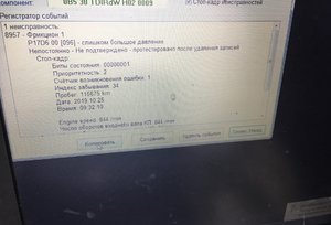

    Добрый день, подскажите по ошибкам DL501.
    P17D800
    P17CF00
    Это однозначная замена плат?
  17. Ksergey65
    Ksergey65 Новичок
    15 дек 2019
    6
    Добрый день! Может одними платами не обойтись.
    P17CF Фрикцион 1 — Слишком большое скольжение- это ошибка указывает на замену сцепления.

    Добрый день! после остановки коробка уходит в аварию и выходят ошибка :
    Клапан 3 в части КП 1
    P17D4 00 [175] - механическая неисправность
    иногда ,
    Клапан 3 в части КП 2
    P17D5 00 [036] - механическая неисправность . Соотв. отключается четный или нечетный ряд в коробке. После перезапуска двигателя пропадает, и так дальше опять до остановки. Платы в мехатронике и все соленоиды поставил новые, не помогло.
