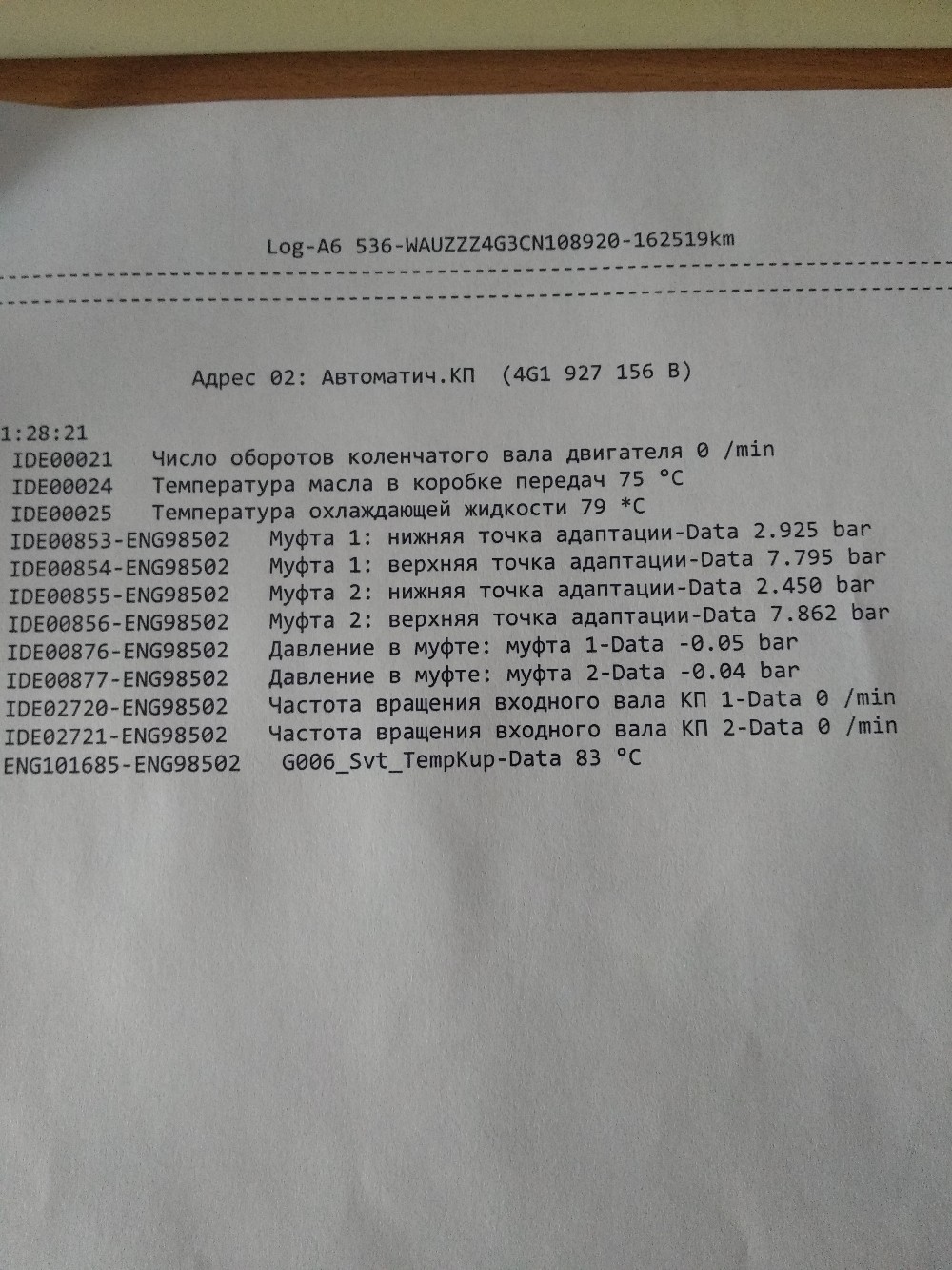

    Ребята, в общем такое дело - у меня не q5, но в этой теме больше полезного написано про 0b5 коробку чем в разделе а6. Поэтому расскажу свою историю. В общем осенью на 150к вылетела ошибка по мехатронику - приехал к популярному сто по ремонту коробок - отремонтировали (пропаяли) платы и заменили 4 соленойда +заменили масло. После этого машина уже не была прежней. Адаптацию делали только базовую (без адаптации в движении). Сразу начались пинки вверх и немного вниз на всех передачах - особенно 1-2. Сослались на уставшее сцепление, предложили попробовать обновить прошивку. Обновили до 6 версии ( это по сути аналог 11 для бензина) после чего пинки вверх прошли полностью (правда только после 2 т.км.), однако начались пинки вниз, когда движешься накатом и началось торможение двигателем (т.е. не размыкались как будто сцепления - машина отказывалась катиться без сильного торможения). При отпускании газа на низких передачах машина кивала носом по этой же причине. Когда мне это надоело поменяли фрикционы в сцеплении, эжекционный насос, заделали трещину в корпусе масляного насоса, поменяли крышку с подшипником. Все бестолку, ничего не изменилось. Потом откатили прошивку на 4 версию - торможение двигателем ушло, но на холодной машине все ещё остаётся. Вернулись пинки как после замены соленойдов, после прогрева почти не остаются, но дизель греется долго. На СТО поменяли мехатроник целиком на бу восстановленный, т.к. были опасения насчёт каких-то плунжеров. Не помогло. Поменяли маховик т.к. гремел. Не помогло.
    По итогу после последних работ проехал 600 км. На холодную машина пинается вверх и вниз особенно если поддать газу + торможение двигателем и кивки носом при отпускании газа (сцепление будто размыкается позже чем обороты двигателя начинают падать). При переходе D - R лёгкий пинок (не проблема но к информации). На горячую почти все идеально, но если газ нажимать чуть сильнее среднего, пинки присутствуют. Больше никаких нареканий на горячую нет, да и скорее всего пинки пройдут позже. Основной дискомфорт связан именно с холодной машиной - хотелось бы понять отчего же может быть такая разительная разница. По подозрениям только то, что платы скорее всего остались самые первые (может же быть что их воткнули в другой мехатроник, чтобы не прошивать?) - но разве могут они что-то давать? Масло? Они ж не дураки лить что-то не по допуску. Прошивка какая-то не такая (через magpro2 прошивали) или отсутствие адаптации в движении? Честно уже хочется избавиться от авто.
  16. Quattroff
    Quattroff Редкий гость
    23 июл 2012
    1.084
    Мальдивы
    Ну так вы же уже сами проверили, что торможение двигателем меняется на более ранних версиях прошивки. И скорее всего именно с прошивкой новой оно и связано. По платам, если они всё-таки остались паяные, могу только посоветовать проверить проводники на завышенное сопротивление или просто поставить нормальные платы (в идеале новые, конечно же). Если сопротивление на регуляторах будет завышено, то и нормальной работы коробки не добиться. Но это опять же крайне маловероятно, что как-то связано с режимом торможения двигателем.

    Про торможение двигателем да, дело в большинстве своем в прошивке, но я не уверен что это нормально, что торможение двигателем остаётся на прогретой машине. Думаю прошивка хоть и даёт такой эффект (поэтому не советую ее обновлять как минимум на дизелях) но не такой выраженный. Кажется что коробка просто не может сделать нужные настройки. Поэтому и откат к старой хоть и решил одну проблему, но вернул предыдущую проблему с пинками даже после всех ремонтов.
