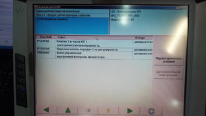

    Добрый день, подскажите что делать с моей ситуаций, может быть кто сталкивалмя с такими ошибками и какая цена вопроса? Заранее благодарен!

    Платы мехатроника снять и проверить для начала
