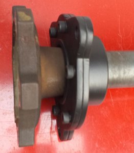

    #96 Specialist, 17 авг 2014
    Цитирую сам себя что-бы напомнить о чем речь.:hi:
    Ну теперь можно сказать о благополучном внедрении узла.
    Пробег на новом узле в режиме максимальной нагрузки - 3 700 км.
    Все ОК.:rock:
    Я очень доволен , что смог сохранить финансы которые просили у меня сервисмены за замену корпуса коробки.
    Теперь эта проблема решается в разы дешевле и не за 3 дня (при наличии Б\У АКПП) , а за 1.5 - 2 часа.
    Единственное что нужно - это спец инструмент для расточки посадочного места и сам узел.
    И самое главное при установке Б\У корпуса от АКПП - проблема (болячка) никуда не денется !
    А так же нет гарантий :ded: , что разбитое посадочное место в корпусе не возникнет снова и..... снова:cry: .
