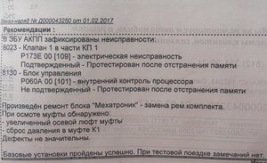

    Имею такие же симптомы . Делал замену 4 соленойдов и 2 плат. Сразу после ремонта симптомы пропали, но через 2 дня появились снова. вибрация и расход 2л\ч на D1+тормоз. При этом пинков между передачами нету и не было, есть только легкое допинывание при полной остановке и только с включенным климатом. Заключение сервиса - замена Сцепы
    Вопрос такой, когда советуете менять сцепление, что еще нужно докупать? Крышку сцепления, прокладки, еще что-то?
    В сервисе где ремонтировали Мехатрон, в момент замены сцепления рекомендуют замену модуля датчиков, масляный насос, эжекционный насос, крышку сцепления. Это действительно обязательно? пробег 150+ ткм

    Сервис, предупреждал что могут быть разные исходы, но так же сервис заключил ( что визуальный осмотр сцепления нареканий не вызвал, правда оно не снималось ):
    Психологически уже готовлюсь к замене муфты, есть вариант с фрикционами и новой, склоняюсь заказать из германии, вроде за 2-3 недели за 45к могут привезти.
    Остались вопросы почему замена соленойдов не повлияла на D1+тормоз + повышенный мгновенный расход и вибрацию.
    Согласен что сцепление ведет, но тому причиной его износ?
    Пинков нет, есть допинывание еле заметное при полной остановке, и только при включенном климате
    При развороте в 3 приема ( достаточно быстром ) с задержкой включается задняя после передней =-(
    Спасибо тем кто откликается
