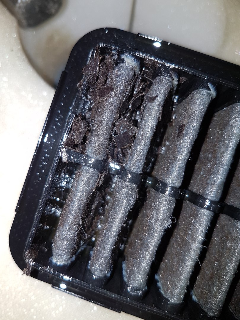

    лучше заменить фильтр 0B5 325 429Е
    трубка 0B5 315 105 TC
    трубка 0B5 315 105 TA
    фильтр 0B5 325 330 A
    кольцо WHT 003 380
    кольцо WHT 005 499
    масло лучше заменить,оно полюбому черное

    Во-первых буква "E" у номера на кириллице написан, что конечно не облегчит поиск при копировании... А во-вторых этот маслозаборник ничего не даст при замене кроме увеличения бюджета

    букву стер случайно потом правил,вот фильтр в разрезе,там ведь тоже непонятно в каком состоянии масло и сцепление,и кто и когда там что то делал........
