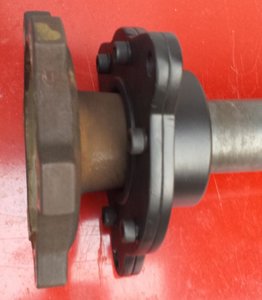

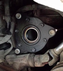

    Испытания прошли успешно , пробег не большой всего 60 км , но все вибрации и стучки - ушли к дилерам .....
    Привод встал как родной .
    На все работы , такие как разработка узла , его изготовление и установка на авто у меня ушло три дня , но неужели - нас ( пользователей AUDI ) так не любят иНжехеры VAG !!! им это вообще раз плюнуть.
    Пока конечно говорить о победе рано , нужен пробег в 2-3 тыс - ну как говориться поживем увидим !

  16. Aleksey L
    Aleksey L Завсегдатай
    14 окт 2010
    883
    Audi Q5
    Вы вкурсе, что у вас крестовина руля умерла?А по конструкции не очень понятно, можно поподробнее?
  17. Specialist
    Specialist Новичок
    4 июл 2014
    16
    Q5 2009
    #77 Specialist, 16 июл 2014
    Да в курсе , заказал уже ! - отнесу это тоже к болячке авто ! (надо ее в пыльник в виде гофры убирать)
    Что конкретно неясно в конструкции ?

  19. Aleksey L
    14 окт 2010
    883
    Audi Q5
    Специалист, это что то вроде выносного подшипника, не?
  20. Specialist
    Specialist Новичок
    4 июл 2014
    16
    Q5 2009
    Ну своего рода весь узел и в оригинальном исполнении выполняет функцию промежуточного (удаленного,выносного как угодно...) в модернизации вся изюмина в том , что теперь подшипник имеет прочное посадочное место и из материала который по своим линейным расширениям схож с материалом подшипника , а осевое местоположения подшипника осталось строго по исходным расчетам DSG
