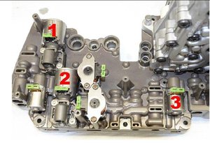

    А6/С6 3.0i Q 05
    1 - электромагнитный клапан N436
    2 - электромагнитный клапан N440
    3 - клапан масляного охлаждения N471

    Ну а официального VAG документа, по применению ремкомплекта ни у кого нет?
    На сайте (не помню название) которые торгуют запчастями для ремонта АКПП писали, что меняется клапан основного давления, а не охлаждения.

    Нет времени заказывать, и ждать еще один клапан. Какой все таки больше нагружён и подвержены износу?
    Как я понимаю: и тот и другой саленоиды одинаковые аналоговые, поддерживают определенное давление/расход. В моем случае машина эксплуатируется на севере. Полагаю что клапан по охлаждению, у меня меньше задействован бывает чем по давлению, который всегда в работе. Как считаете?

    Я линейник всегда менял, по аналогии с другими АКПП, где EPC-регуляторы, как правило, изнашиваются больше всего. Сейчас на 0b5 меняю и линейник, и кл. охлаждения. Но из своих наработок могу сказать, что точно такой же по типу соленоид охлаждения на дсг6 02E проблем не доставлял никогда, а аналогичные n436-му и n440-му регуляторы в дсг6 (там они n215 и n216) такие же хреновые.

    Т.е. из вашего опыта, лучше поменять соленоид общего давления N472, чем охлаждения? Или не так я понял?

    Ну я же писал уже, что лучше докупить отдельно соленоид линейного, хотя бы на всеми любимом атпшопе, и поменять оба, он стоит копейки. Если совсем не хочется, то меняйте линейник.
