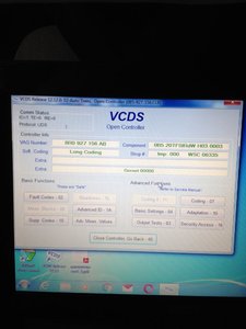

    Как понять по скриншоту какая у меня прошивка?

    У тебя версия прошивки 3. Последняя для тебя - 11 (из тех что на дисках обновлениях выходили)

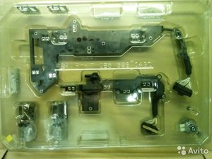

    Я об этом ремкомплекте 0B5 398 048 C на фото!

    После замены этого комплекта достаточно сделать адаптацию ОДИСом.

    Да просто в соседней ветке обсуждают тему установки этого ремкомплекта и некоторые утверждают что если у ОД не перепрошить под него, то можно сцепление угробить.

    Имеют в виду обновить ПО? Это так же можно сделать самостоятельно.
    Через VCDS адаптация 0B5 достаточно не удобная.
