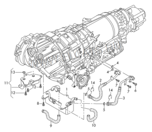

    Не сомневайтесь вот , он под номером 1.
  11. Aleksey L
    Aleksey L Завсегдатай
    14 окт 2010
    883
    Audi Q5
    Да? Но это 8 ст. типтроник
