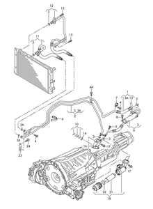

    гадравлическая система КПП S-tronik 0B5 имеет контур охлаждения,радиатор совмещен с радиатором охлаждения двигателя,никто не спорит,что неисправность лечится заменой печетных плат,но и загрязненность радиаторов играет свою роль,заодно чистится и интеркулер,что также влияет на динамические качества авто

    Картинку, что вы представили, на ней нет совсем радиатора коробки....Назвать его таким, язык не поворачивается, его название: теплообменник, и прячется он в правом бочонке основного...

    а есть ли на данный момент какие-то доп.радиаторы для коробки? Или просто нужно периодически промывать радиаторы? Или может инженерная мысль еще до чего дошла, что позволит поддерживать данную температуру особенно в жаркий летний день?

    Помыть радиаторы можно, только особого эффекта не будет. Но есть пара советов: переключайте в N на долгих светофорах и вкл. кондей. Включением кондея, принудительно запускаются вентилятор(ы), тем сам ахлаждая антифриз, который в свою очередь омывает теплообменник ATF
