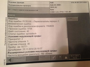

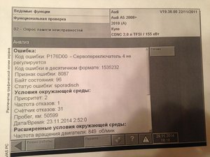

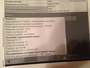

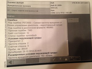

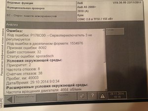

    Прилагаю фото распечаток кодов ошибок... Сказали, что мехатроник под замену и, возможно, сцепление. Гуру, подскажите, так ли это и если так, может есть у кого контакты умельцев для ремонта по антикризисным ценам? =)

  11. hausball
    hausball Новичок
    28 сен 2014
    70
    Q5 2,0 TFSi 09.
    Вечерком постараюсь написать. Пока не было времени за комп сесть.
  12. Redman
    Redman Старожил
    20 дек 2007
    14.339
    Q7 CVMD
    Кидай VIN сюда или в личку, может что то подскажу антикризисное
