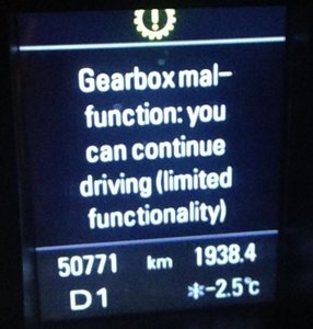

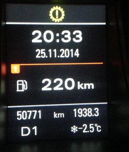

    Клубчане, выручайте. У меня не Q5, а А5, но разницы там никакой в железе. Двигатель 2.0t CDNC. Может у кого-то была аналогичная симптоматика... Короче, вчера при спокойном толкании в пробке загорелась шестеренка и сообщение (далее перевод) "Коробка передач: Вы можете продолжить движение (Ограниченная функциональность)"
    После этого при нажатии на педаль газа машина перестала ускоряться. Все что она делала, это двигалась со скоростью около 8 км/ч. При остановке и переводе рукоятки РКПП в нейтралку автомобиль продолжал движение, то есть крутящий момент продолжал передаваться на коробку. При переводе в режим парковки по автомобилю шла вибрация и рукоятка из положения парковки перемещалась в другое положение с усилием, что сопровождалось толчком при выходе из этого режима. После включения снова режима нейтралки автомобиль начинал двигаться, буд-то включен режим D...
    Что это такое, народ? Что у меня накрылось медным тазом?

    Ну вообще ты втой теме ! Это ошибка по коробке а что конкретно смехатроник или что то в коробе другое муфта например или ещё что то это скажет только нормальная диагностика у официалов так что сначало к ним на диаг. А потом можешь и сюда для помощи в решение конкретной проблеме . Точного ответа здесь не кто не даст только болтовня всякая то это то то . Сам столкнулся езжай сначало на диаг.

    надо посмотреть по компу- что за код ошибок. коль она выскочила значит запись есть: скорость, температура, пробег и код ошибок. желательно через ведомый поиск.
    фото сюда. и тогда кто-нибудь тебе что нить подскажет.
    совет: в движении " Р" не включай, а то придётся тогда не мехатроник ремонтировать а коробку целиком. там штырёк который блокируе "передаточную шестерню"
    коль так выскочила ошибка значит толчки есть при переключении с "N" на "P" и обратно.
