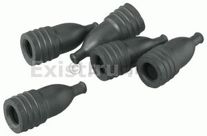

    Есть более изящное и долговечное решение. Резинка от мерса или боша. Я поставил от мерса и горя не знаю.
    https://www.exist.ru/price.aspx?pcode=3340522025

    Audi A6 C4, 2.6
    Вот оно
      32 КБ
      47
  16. mr.Anderson
    mr.Anderson Живу я здесь
    1 апр 2008
    2.478
    Audi A6 C4, 2.6
    Подходит без хомутов и прочего колхоза
