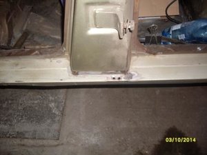

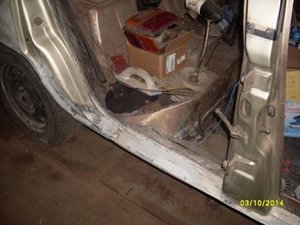

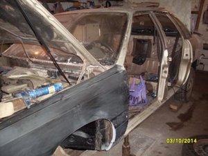

    Всем привет. В силу обстоятельств ремонт был отложен, но а теперь продолжаем.
    Авто полностью готов к покраски. Заменены крылья, удалена ржавчина. Проблемные места: стык средних стоек и порогов, стаканы передних стоек изнутри, арка заднего колеса со стороны бака. Также днище пострадало в передней части, множество ударов и задиров штатного антикора.
    Всю ржавчину удалял до металла, затем кислотный грунт и антикор.
    Кузов у 44 очень живуч, все несущие части кузова в хорошем состоянии.

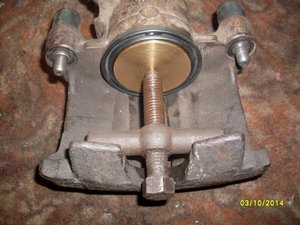

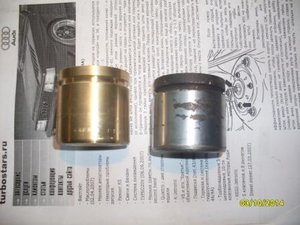

    Машина покрашена. В пинципе получилось прекрасно но посадил подтёк на левом заднем крыле, но думаю заполирую. Ушло три банки мобихел и три банки по 1кг лака DUNA.
    Вклеил лобовое стекло. Теперь занимаюсь тормозами. Новые пыльники на поршни, на передних супортах пришлось менять и сами поршни.

    А поршень цельнолитая болванка чтоли?
  8. pavel m
    pavel m Участник форума
    30 дек 2010
    483
    Ауди 100/45, 5 цил
    Ну да.
