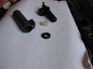

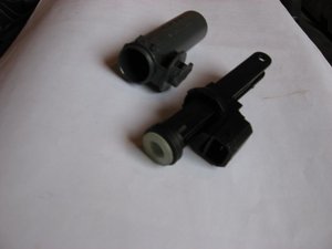

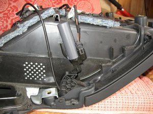

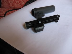

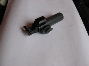

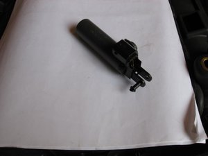

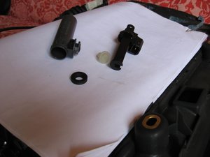

    вновь разобрал лифт перчаточного ящика))
    чем только не смазывал... от талька, до силиконового спрея...
    в итоге
    помогло лишь обтачивание уплотнительной резинки поршня... напильником.. по всему внешнему диаметру...
    отчет...

    А мне очень понравилось, что "порядочек" отщелкивает на 3 см. а не падает на колени пассажиру, не буду "ремонтировать", так удобнее :)

    Подскажите, плз, номер детали этого поршня :)
  11. Апрель
    Апрель Живу я здесь
    7 окт 2009
    1.257
    Владимирская обл.
    А6 C7 2.8Q 2012г.
    4F1 880 324

    Переточил конечно, Миш проще кмк купить новый поршень ИМХО конечно
