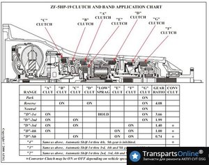

    Походу диски первого пакета "С" Intermmediate возле насоса

    А где он пишет что у него автомат коробка. Судя по
    То тут вообще речь о механике.
    Если механика то синхронизатор первой передачи (шестерни) умирает.
    Либо сломана (частично) шток или вилка переключения 1-2 передачи.
