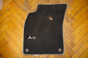

    Не тюнинг, а просто возможно кому-то пригодиться для некоторых мыслей.

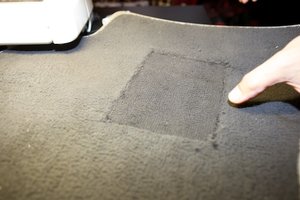

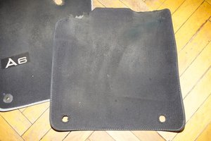

    1. Был велюровый коврик с протёртой пяткой. Типичная неприятность. Комплект новых ковров (родные) стоят порядка 8 000 рублей. Цена велика, да и не нужны мне остальные 3 ковра;
    2. Приходит идея просто его заштопать. Благо руки растут из плеч;
    3. Нашёл на форуме добрых ребят, которые отдали ненужные ковры (в цвет и текстуру даже попал);

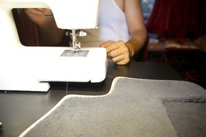

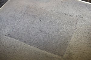

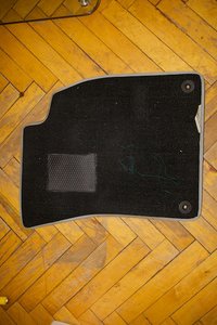

    4. Дальше идёт процесс который изображён во вложениях. Вырезаем проблемную область на нашем ковре, позже на ковёр донор кладём наш коврик и отмечаем область отреза. Ковёр донор режется по отмеченному контуру.

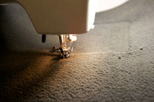

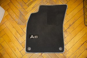

    5. Швейная машинка с чёрными нитками 40 зигзагом с шагом в 0.5 (это максимум что могла машинка, но нужно 0,7 по-хорошему). Аккуратно придерживаем и делаем первые стежки. Проходим сначало по кругу для того, чтобы посадить заплаточку ровно и вторым кругом мы просто закрепляем результат. Затрачено 50 минут.
    6. В целом на полу в машине смотрится незаметно, и в какой-то может показаться, что это усиленная пятка =)
    Однако есть некоторые мысли:
    1. Комплект ковров на Ебее найден за 1200 рублей + доставка 750 = 2000 рублей и ожидание в месяц (родные и новые из Германии)
    2. Время затраченное на поиск ковра + встреча для его передачи + время на швейные возможно не стоит того.
    3. Для себя решил, как только пятка вновь протрёт дырочку, то куплю новый комплект и не буду тратить время на пошив. Хотя... это если с финансами всё будет хорошо)
