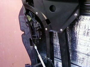

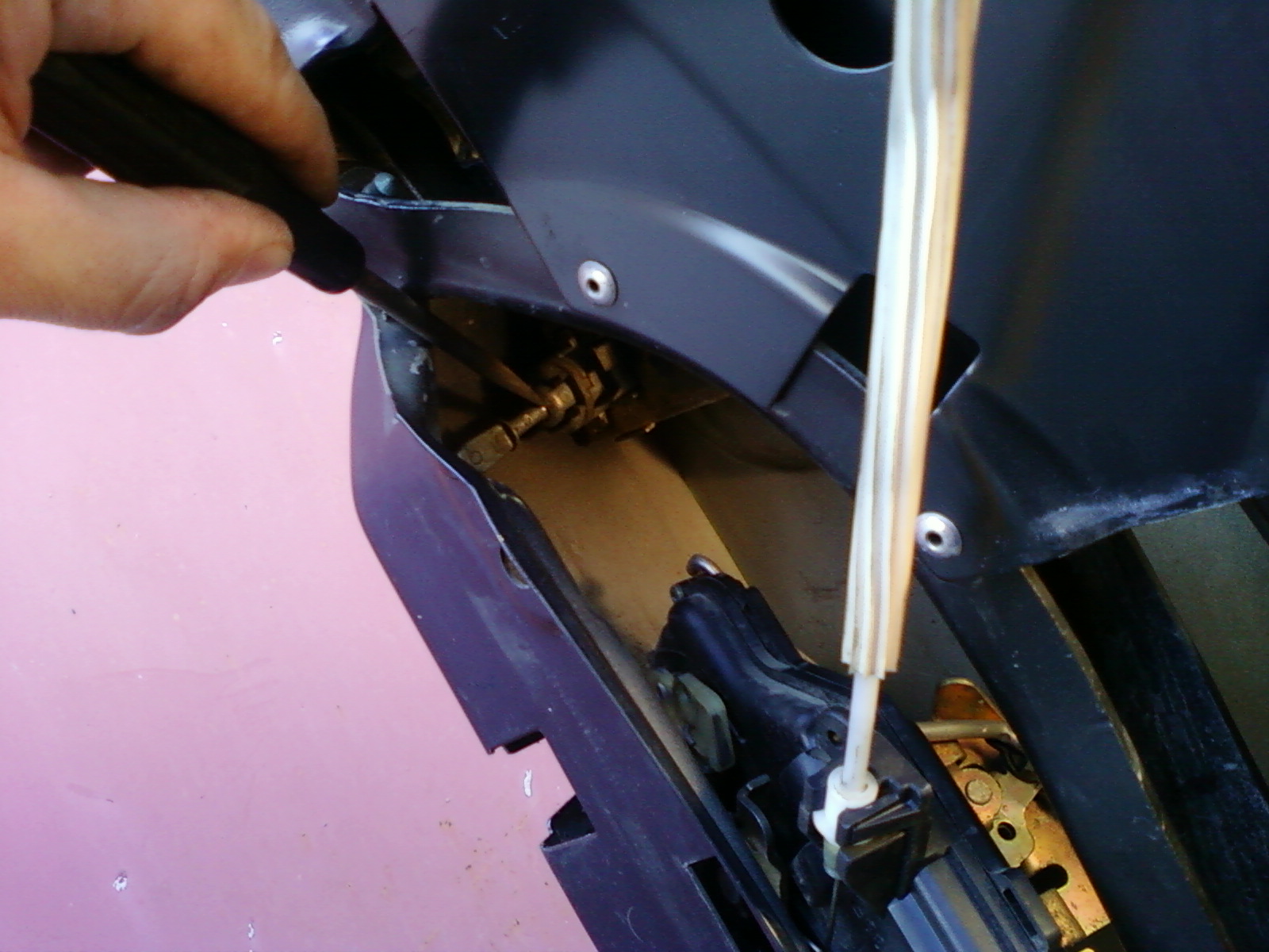

    Да вы чё хоть, комрады? Какие нафиг пластинки от пивных банок и дни ремонта? Всё решается покупкой подобного микрика http://www.chipdip.ru/product/msw-12-17mm.aspx и не надо восстанавливать бороздку на ролике и ремонтировать старый микрик!!!
    На самом микрике уже есть пластинка, давящая на кнопку и, соответственно, бороздка в ролике значения не имеет, т.к. она явно по ширине меньше пластинки на микрике.
    Вот ща свои фотки выложу даже, пару дней назад сделал.
    3 часа времени, 1 просверленное отверстие и упаковка суперклея:ded:
    Кстати, выложил фото, куда нужно давить отвёрткой, чтобы не сломать личинку, когда тяните замок вниз. И какую тягу снять, чтобы было проще замком попасть в личинку:ded:

    Вот это ценно!:sluni:
    Правда, надо все-таки проверить, на всех ли машинах по году выпуска это соблюдается?
    Как я уже писал, на моем замке, выше дыры для лопатки цилиндра замка, отлита здоровая обечайка
    которая и мешает его выемке.
    Если это надавливание, как у тебя на фотке, способно утопить лопатку на такую глубину, что бы она выходила из зацепления с дырой, + высота обечайки, то это, конечно, эдорово!!
    К сожалению, ты не приводишь фото замка в этом месте, и трудно понять, есть ли там, у тебя, эта обечайка? Если все как на моем - то тебе :thumbup:.
    А все остальное - полная херня ;-), уже много раз описанная на этом, и подобных форумах.

    Там ход небольшой совсем, но вполне достаточный для того, чтобы без проблем снять.
    Ставить тоже просто, если снять тягу, как на моём фото. Просто нужно замок заводить под углом к лопатке.
    У меня не было этого буртика, видимо потому, что 1998 года авто.

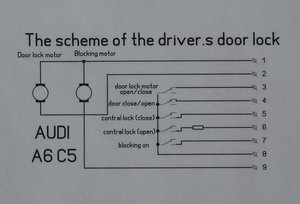

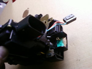

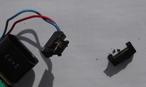

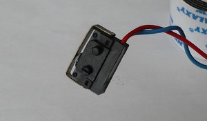

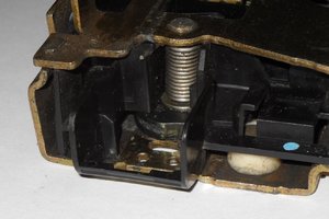

    Практически все расписано, осмелюсь слегка добавить:
    Если оставляете родной микрик, обязательно разберите его и помойте, а иначе контакт всё равно будет плохой. Нарисовал схему замка, выкладываю.
      221,9 КБ
      729
      112,4 КБ
      408
      141 КБ
      438
      350,1 КБ
      442

    Sky_liner
    А чего-енто у тебя на последнем рисунке за намордник-то на микрике? :rofl:
    Ты уж поясни, как механизма-то работает? Как дошел до такого? :drunk2:
