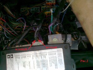

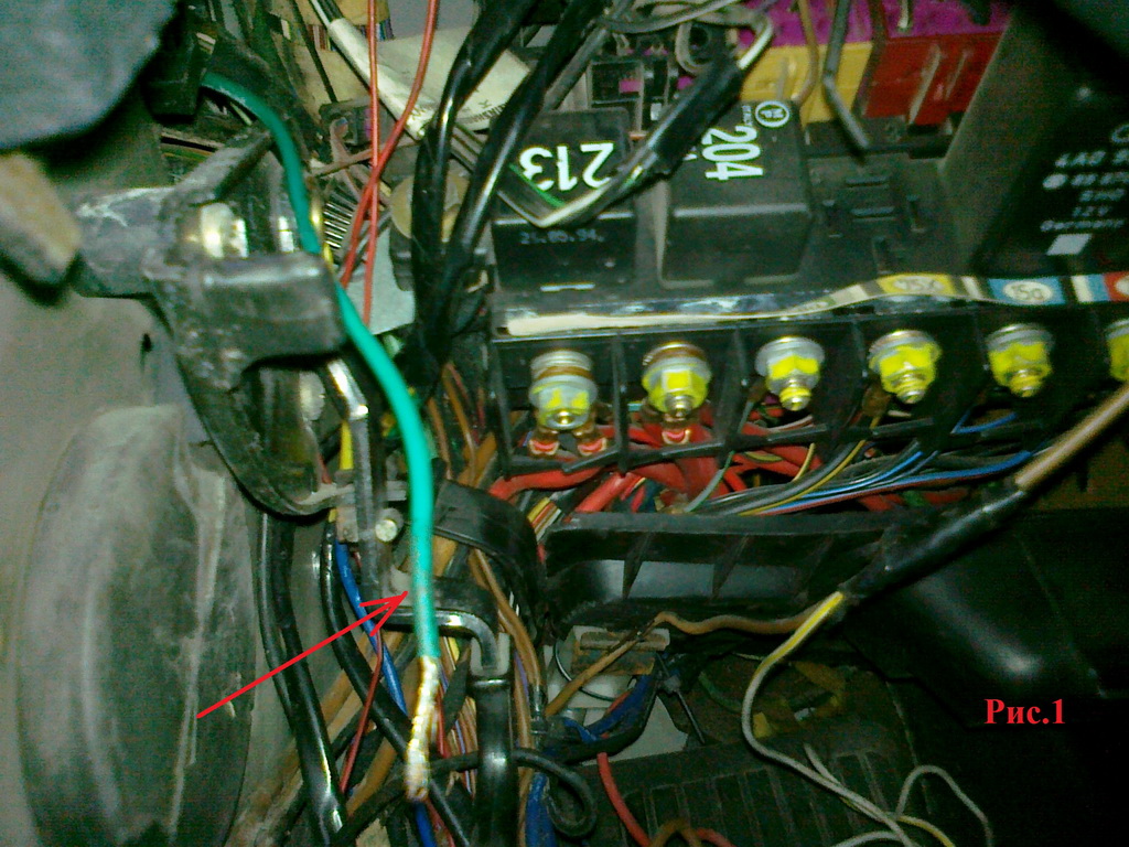

    Стоит сигнализация Magicar M902F. Если брелком дать команду - закрыть машину, то двери закрываются и тут же открываются, но на охрану ставится. Стал проверять проводку в водительской двери, нашел не подключенный тонкий зелено-синий провод концевика, который при установке сигнализации был разрезан, и удлинён толстым зеленым проводом (рис.1). Второй конец этого зелено-синего провода соединен с зеленым проводом от сигнализации (door lock) (рис.2), и оба они подключены к толстому синему проводу реле tomahawk TW2912-12VDC-1Z (контакты 85,86,87,87а и 30) (рис.3). Желтый провод с сигнализации (door unlock)(рис.2) подключен к реле tomahawk к тонкому красно-черному проводу (рис.3). Желтый провод из реле tomahawk подключен в разрез толстого сине-красного провода этого же реле, и этот сине-красный провод подключен к 213 реле на центральном коммутаторе. Вопрос, куда должен быть подключен зеленый провод от концевика двери, который висит в воздухе на рис.1.

    Зеленый провод подключать никуда не нужно. Проблема была в пятиконтактном реле с рис.3, проржавело внутри намертво.
