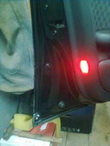

    Всем привет!Сам сталкивался с подсветкой в дверях и в ноги.Было так - на пассажирской двери то потухнет-то погаснет)) в итоге с концевиком колхозил,сделал.Затем на задней правой двери подобно,но там просто фишка подкисла.А вот сейчас с задней левой дверью как-то странно - открываешь-закрываешь,как и положено,на панели показывает,в салоне свет горит,в ноги (в водительской сидушке) светит.но в самих дверях,что красный торцевой габаритик и на землю не горит.Лампочки целы.Гофру с проводами уходящую в стойку шевелил и без толку.Напряжение на них 0.26 В.Что за ерунда.Не уж то с блоком комфорта связано?

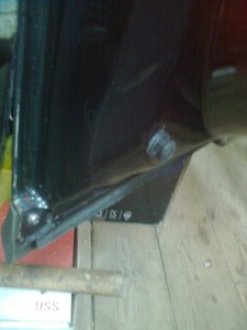

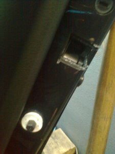

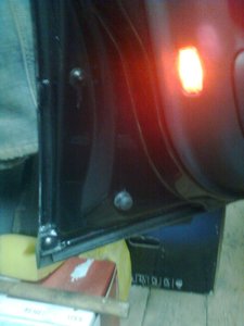

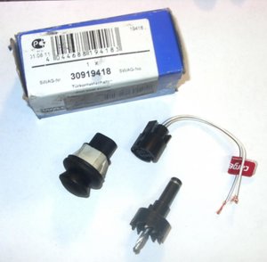

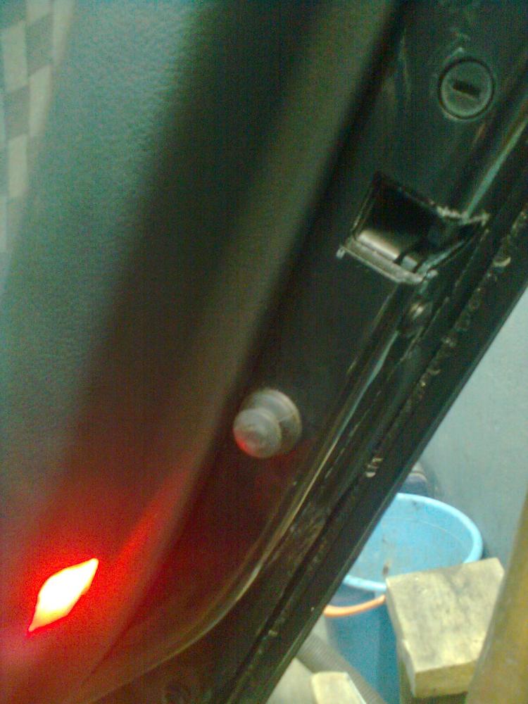

    У меня был вот такой косяк с концевиками. Как и у многих, сначала срабатывал через раз концевик водительской двери, потом престал работать окончательно. Вскрытие показало что концевик умер от вскрытия не проходит сигнал от концевика на кабель, идущий в салон. Разобравши замок я увидел с внутренней стороны разъема зелёную кашицу около 4 ноги. Прочистив эту бяку карбклинером оказалось что проводник в обрыве, а пин, выходящий наружу вывалился от струи карбклинера. Досталось и 6 выводу, но он оказался жив. Прикинув болт к гайке заколхозитл такой же концевик как в посте 237.
    Немного накосячил с отверстием. Подобрал коронку на 22 (промерил штангелем), проверил на пустой пластиковой канистре - самое то. Изготовил отверстие в двери - оно оказалось на 24. В таком отверстии новый концевик слабо держится, пришлось прихватить герметиком. Кто будет делать так же имейте это ввиду.

  12. ОДИН
    ОДИН Участник форума
    20 сен 2012
    424
    A6/C5 2.5(AYM) 02г
    Разобрался со своей задней дверью.Проводка барохлила.А в задней левой,похоже на ту,что на фото.Фишку пошатаешь,свет есть,а то пропадает.

    Скажи пожалуйста,купил концевики как на фото у тебя,но так пока и не понял,где сверлить дверь для этих концевиков,если есть фото скинь пожалуйста.или на пальцах обьясни
