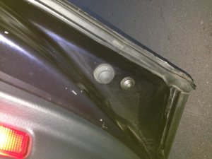

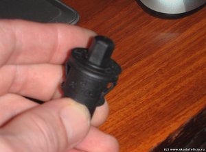

    Всем добрый вечер.Были проблемы с микриками, развалились((.Но благодаря советам поставил от "Калины". Цена вопроса в 600р.,четыре концевика и к ним фишки.Два месяца проблем нет:)Фотки выложу позже.

  18. Виталик 199
    Виталик 199 Bad e-mail
    31 июл 2013
    3
    А6/С5 2.4 2002г.
    Как-то так
