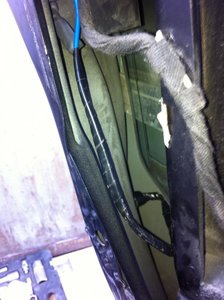

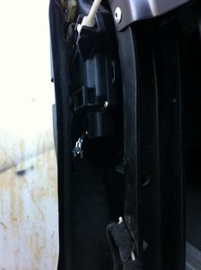

    vovan
    Спасибо, тестером прозвонил и все стало ясно
    В общем все сделал, снимая только обшивку, единственное задолбались сверлить/точить, не было сверла большого
