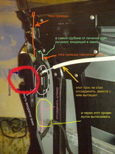

    А как отсодинить провод от замка двери? На что давить? Вчера отверткой все перетыкал, а отжать не смог. Ломать не хочется. И не понял как отсоединить замок от дверной ручки наружной?

    Такое впечатление, что в Ауди А6 Авант 1999г. Сделано все намного сложнее... Снятие замка у меня растянулось уже на 4 часа... Я снял штекер с проводами только когда просунул маленькую отвёртку со стороны замка к штекеру в отверстие (шахта идет вдоль) и подцепил защелку. Только после этого разъем разжался. Скобка крепления, направляющая, тяга, от наружной ручки к замку отсоединилась, только после того как я выжал наружную ручку открытия двери, отщелкнул белый фиксатор и потянул вбок тягу. После этого я потянул замок вниз к своему разочарованию он уперся в направляющую стекла, прийдется откручивать всю конструкцию и для этого покупать ключ-звездочку.

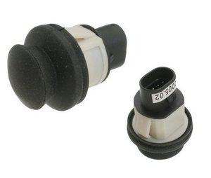

    Ну вот и я себе замутил такие кнопочки http://www.audi-club.ru/forum/showpost.php?p=5315997&postcount=162 .Весело был в мороз. Но уж очень захотелось. Теперь все 4 двери у меня работают.
    Только не понятный косяк заметил. При открытии любой задней двери-на загорается задний плафон освещения, загорается передний. А задний даже кнопкой на нем принудительно не включается. Ну думаю крякнули лампочки. Был очень удивлен, что при включенн освещения кнопкой на переднем плафоне-задний весело так засветился. Гад. Значит живой?. А чего тогда при открывании задних дверей не хочет работать? Загорается лампочка в двери подсветка в ноги а плафон задний-как партизан. Не хочет. Куды рыть то?

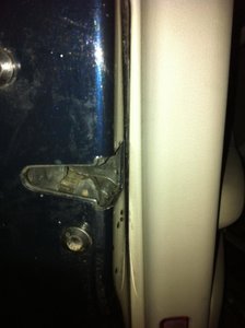

    У меня не много другая проблема, подсветка ног/отображает на компе/зумер работает только при полузакрытой двери
    я так понял проблема с рычагом, который "держит" дверь(обозначил красным кругом на фото), если я тяну рычаг, он должен возвращаться назад, у меня он остается на месте. Началось это зимой, брызгал вд-40 - не помогает
    у кого-нибудь была такая проблема?

    #194 Coddy, 18 мар 2012
    он нажимает на микрик при повороте.
    [CUT]мб проводку перетерло между дверью и кузовом. частое явление[/CUT]

    Вы меня наверно не так поняли, если бы провода, то ничего бы не работало
    наверно у меня проблема с защелкой, может там пружинка какая-нибудь?
    по идее в состоянии 1(на первой картинке) защелка не должна находиться,
    она должна возвращаться в состояние 2,
    но как показано на 1ой картинке подсветка горит и все работает, на 2ой - нет

  16. Coddy
    Coddy Bаnnеd :)
    2 ноя 2010
    1.963
    Башкортостан респ.
    A4 B8 2.0TDI
    #196 Coddy, 19 мар 2012
    когда открыто как на первой фоте
    когда закрыто как на 2 фоте.
    возвращаться не должно само по себе в закрытое положение. иначе как ты дверь закроешь? =\
    мб микрик там себе канаву прорыл кулак прорезиненный его "стирает".
    или сам микрик полужив. при полу закрытой кулачек немного поворачивается и давит на микрик чем может или на что может.

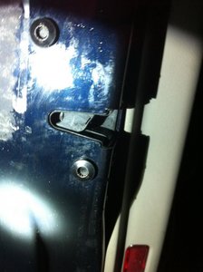

    на 2 фотке открыто, просто не видно
    т.е. когда я открываю оно должно переместиться в положение как на 2ой фотке, даже пальцем не много подвинув защелку, она должна вернуться в исходное положение, оно остается на месте

    пружина то есть. только что с ней может быть?

    я так понимаю у него три контакта, к каким припаять?
  20. vovan
    vovan Bad e-mail
    1 янв 2003
    564
    A6 2,4 ALF Q 98г
    К нормально замкнутым. Т.е. к тем, которые будут замкнуты при открывании двери.
