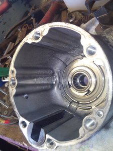

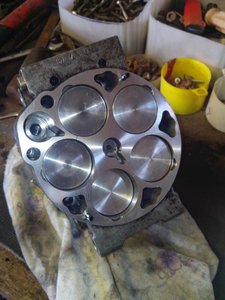

    A6C5 1.9TDI AFN'97

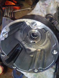

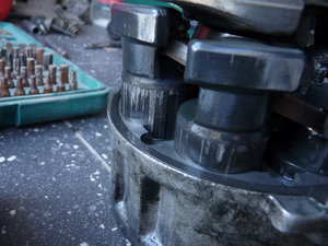

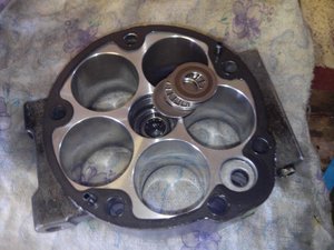

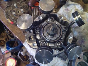

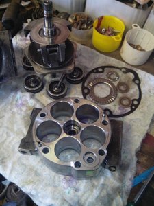

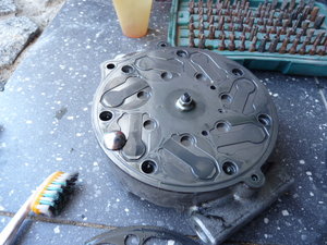

    В общем добрался я до своего компрессора. Действительно, оказалось что его заклинило. Разобрал, почистил, было много осколков от корпуса и видно какой-то шайбы, промыл, собрал. Вал крутится довольно легко от руки, поршни все ходят. Муфту тоже проверил подачей 12в, схватывает. Вот только при сборке поторопился и уже сам сломал шайбу опорного подшипника - выскочила со своего места пока переворачивал корпус и при затяжке лопнула. Ищу токаря чтобы выточить такую-же.

    Фоток процесса случаем нет? :shuffle:

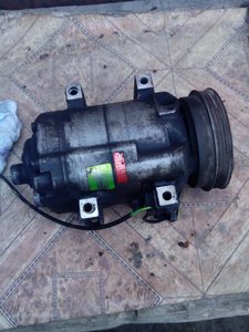

    Детально не фоткал, из того что есть - выкладываю. Если надо будет что-то отдельно, когда буду снова разбирать, могу снять.
    сломал шайбу, которая на 4 фото лежит под подшипником.

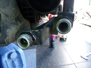

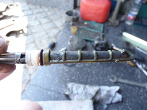

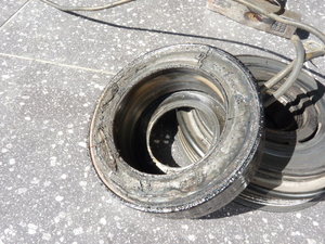

    Вот и меня постигла горькая участь заклинившего компрессора. Буквально недавно тоже консультировлся с Сергеем по поводу муфты. Начал отвинчивать магистрали от компрессора, вытекло немного масла чистого прозрачного. На выходе из конденсатора тоже чистое масло. Немного грязи было в дроссельном клапане. Вопрос такой - менять конденсатор? Компрессор под замену.
    Вот фото.

    если соты целые, то промыть и оставить.
    также, промыть все трубки от компрессора до дросселя.
