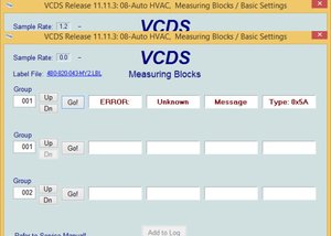

    сегодня был на диагностике... блок страшно тупит..долго соединяется а когда включаешь скан ошибок он выдает ERROR но кое какие скрины сделать успели....с утра выложу,как скинут мне ...может прольет свет на происходящее...т.к из ошибок по климату есть только 1! Это датчик загрязнения воздуха,что стоит на корпусе фильтра салона

    что есть
    фото:):):)

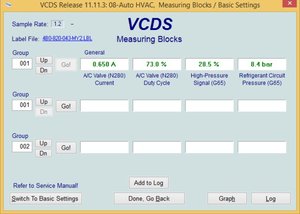

    Дружище, извини, пжл, в очередной раз.
    реально запутался какой компрессор стоит с тем или иным мотором.
    У тебя стоит постоянного вращения (щелчков не будет) и это видно по второй картинке.
    Там видно, что при максимальном токе 0,65 давление всего 8,4, но при этом оно больше, чем ты писал раньше, но при этом меньше, чем должно быть.
    Здесь http://www.audi-club.ru/forum/showthread.php?t=150086
    есть все по такому варианту климата.
    В этой http://www.audi-club.ru/forum/showthread.php?p=3347081#post3347081 теме посты 12,13 посмотри.
    http://www.audi-club.ru/forum/showthread.php?p=3379234#post3379234
    В общем, много где писал, как и что.
    Надо смотреть, а правильнее, сделать лог в разных режимах (экон и нормальный) при установленных слева и справа LOW.
    смотреть на ток и давление.
    Возможно, клапан наелся, а может просто мало газа и надо не дозаправаить, а перезаправить ( с чего и надо начинать).
    Бывает, муфта на компрессоре срезается и компрессор не качает вообще, а давление падает из-за того, что вентилятор включается (это твой 100% вариант, который ты описывал раньше, когда при откл. Экон давление начинало падать).
    Но из картинки видно, что оно выросло и меня это немного смущает.
    Так что ищи шнур свой, подключайся и проверяй, чтобы не зависеть от других.
