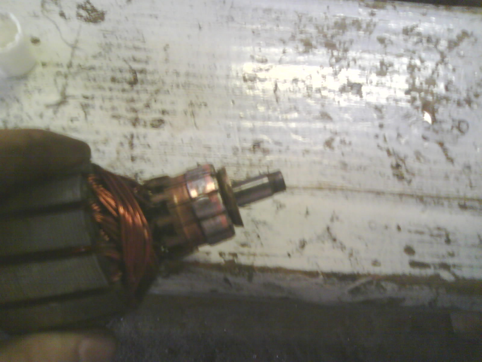

    Наболело. Печка стала работать с пинка. Либо щётки, либо коллектор. Разобрал и опупел... Коллектор схаван напроч... Стоимость около 6 т.р. Фиг буржуям!!! Мои затраты около 50р:nod: (припой и кислотный флюс) и день в гараже...

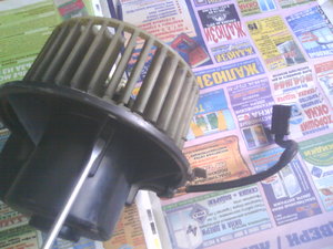

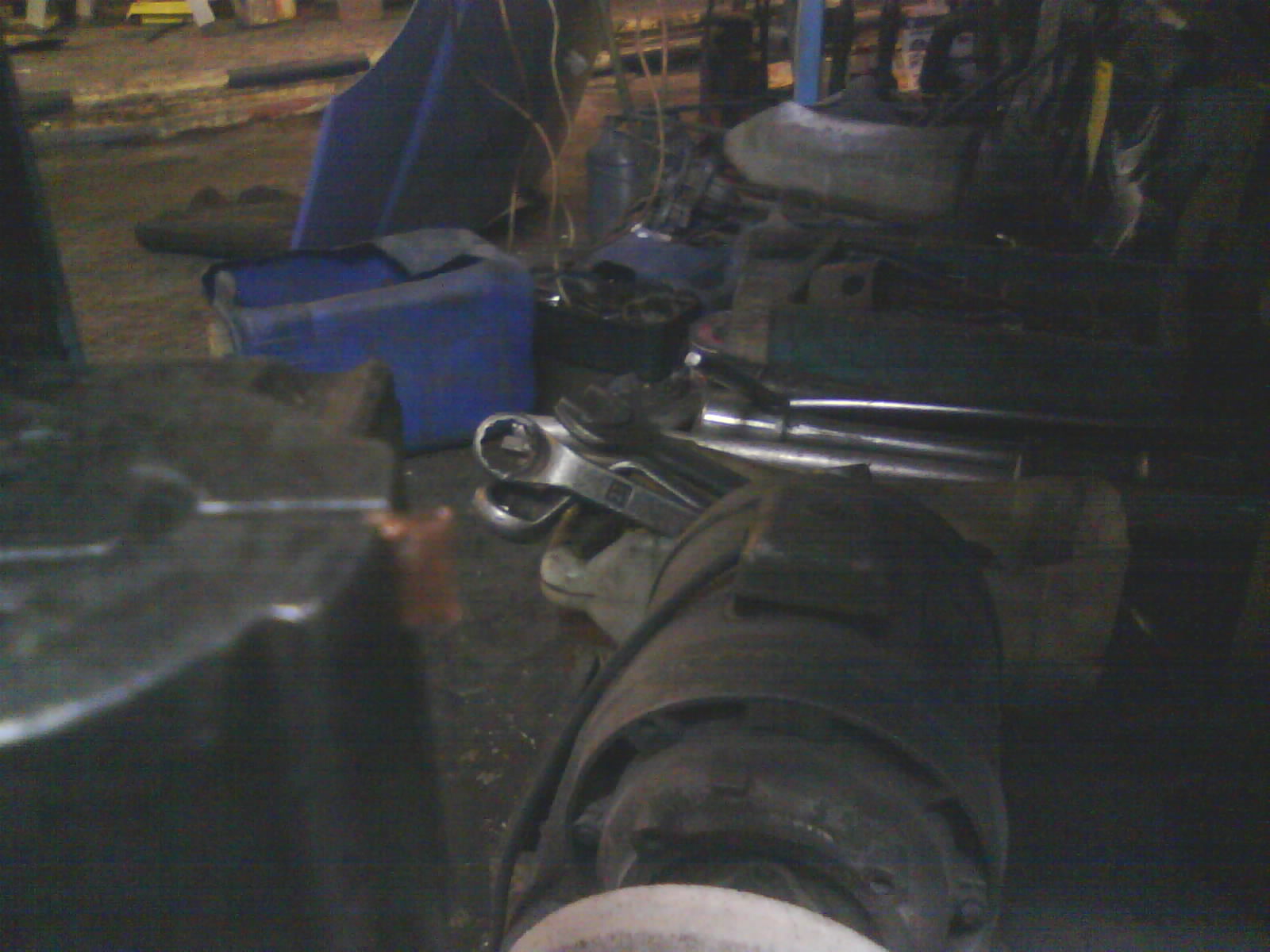

    Как добраться до движка описывать не буду, в поиске много тем найти можно. Вот он, зараза...

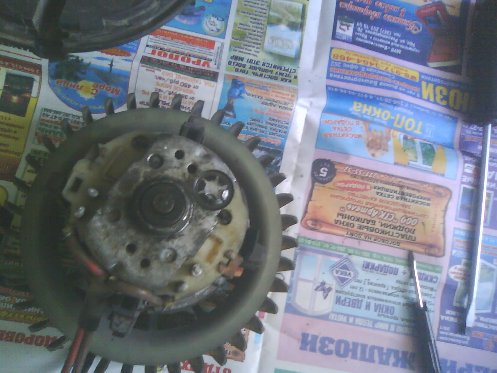

    Снимаем сзади стопор и две шайбочки, убираем, чтобы не потерять. Я свои потерял...

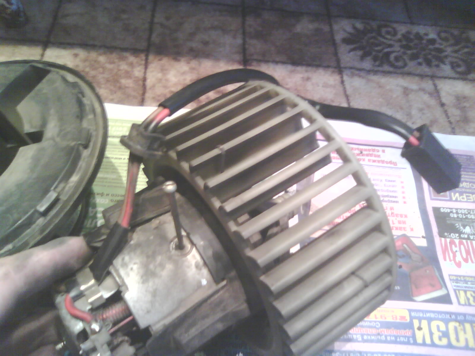

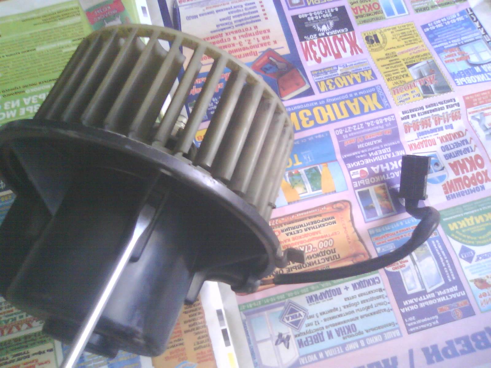

    Чтобы скинуть крыльчатку, стягиваем чёрную фигню(не знаю как называется) и видим маленькое отверстие. Суем чонить тонкое и твёрдое( я нашёл длинненький тоненький болтик) но не острое. Аккуратно, не повредите обмотку. Фиксируем и реверсивными движениями стягиваем крыльчатку. ОСТОРОЖНО!!! Края острые.

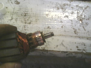

    Как же вынуть ротор? Развальцовываем переднюю часть движка, оттягиваем щётки и вынимаем. С ротора переднюю часть движка снимаем вместе с подшипником, иначе затолкать его обратно весьма проблемотично, у меня заняло часа два отборнейшего мата... Процесс сей сфотать забыл...
    Зачищаем мелкой наждачкой съеденую часть коллектора. Лучше ето делать зажав его в дрель.

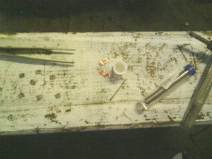

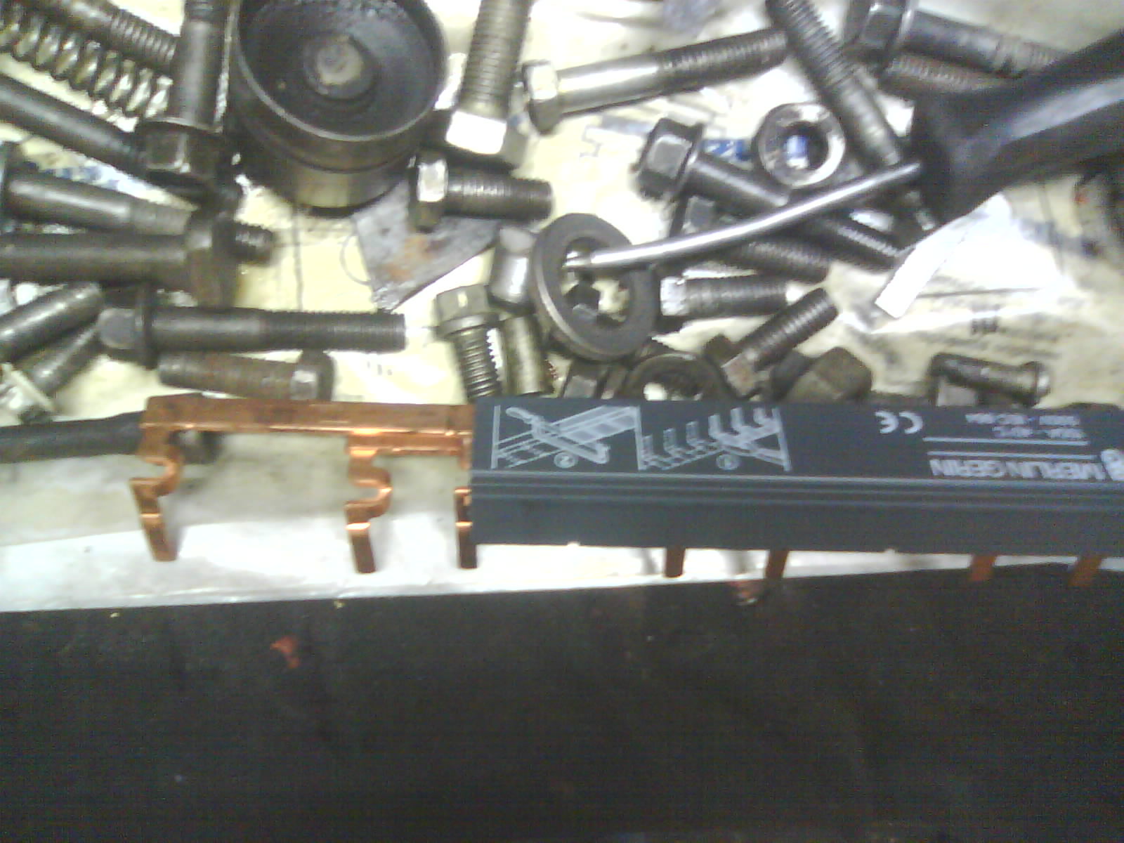

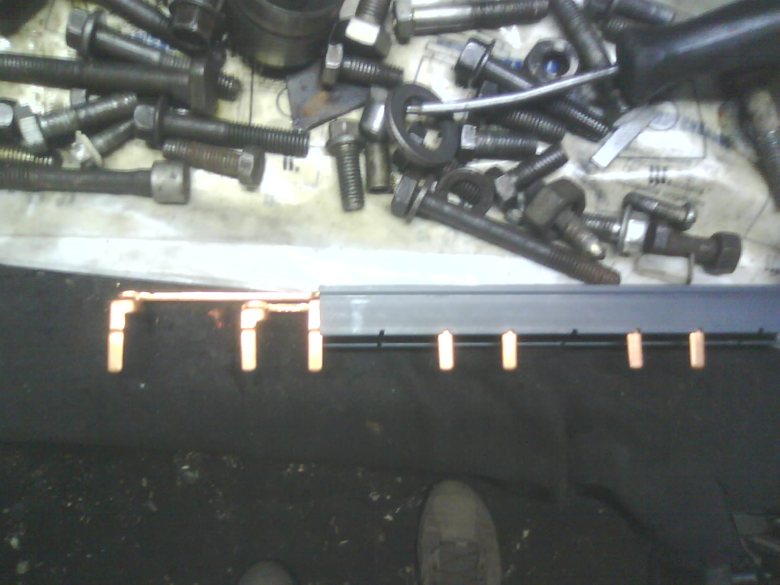

    На ремонт ламелей была взята медная гребёнка для автоматов. Можно использовать любые подходящие по окружности коллектора медные втулки.

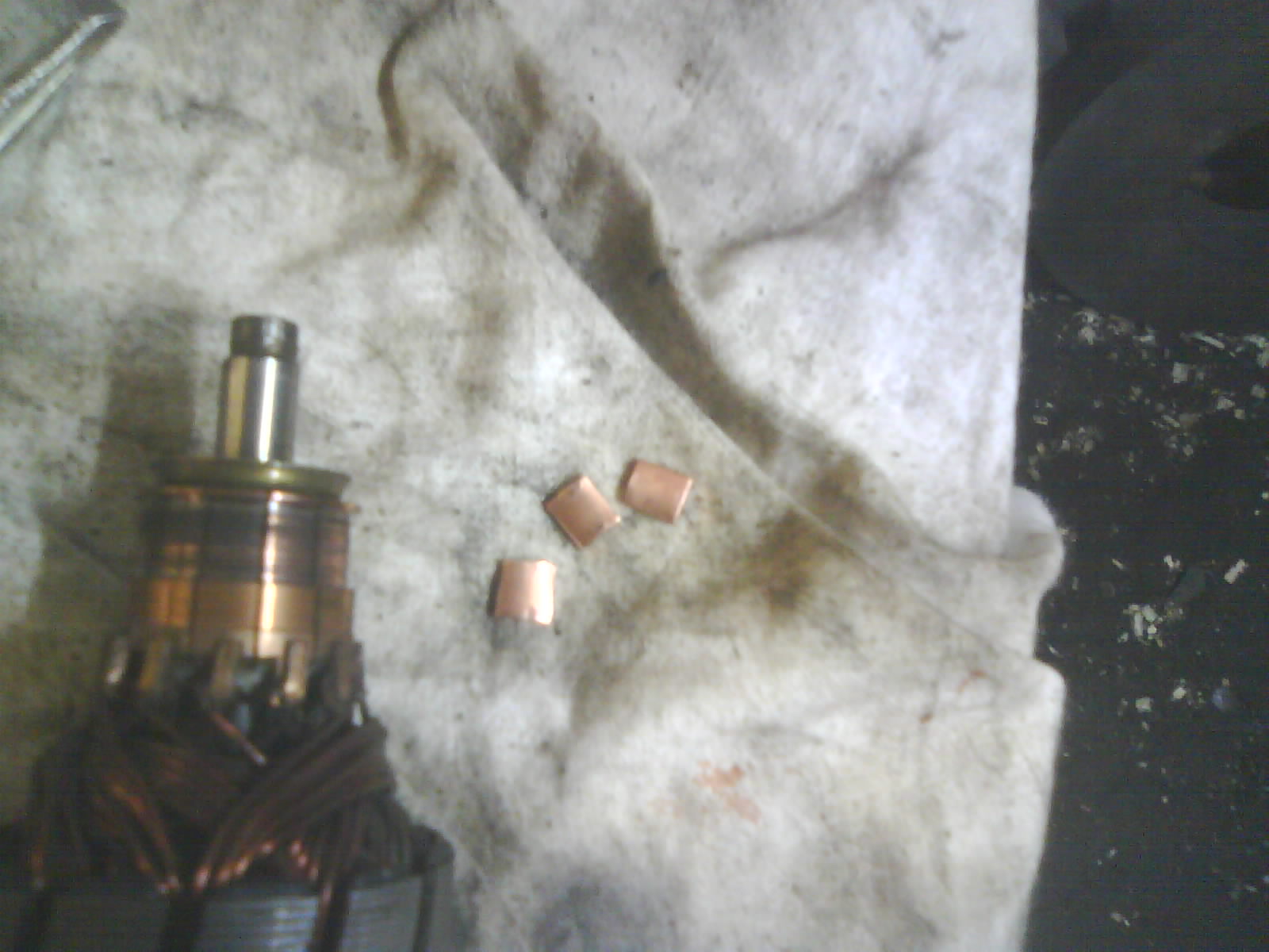

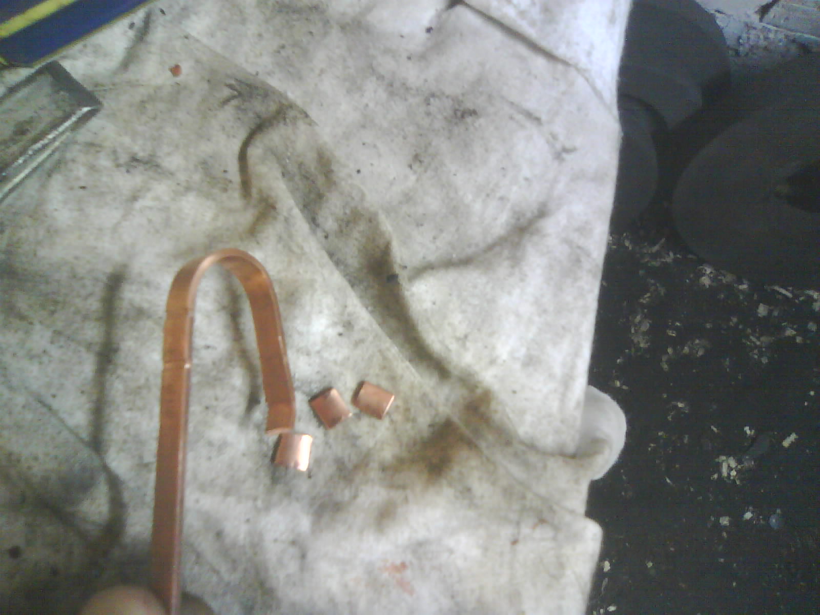

    Т.к. гребёнка прямая, закруглял.Далее резал, обрабатывал надфилем, подгонял.

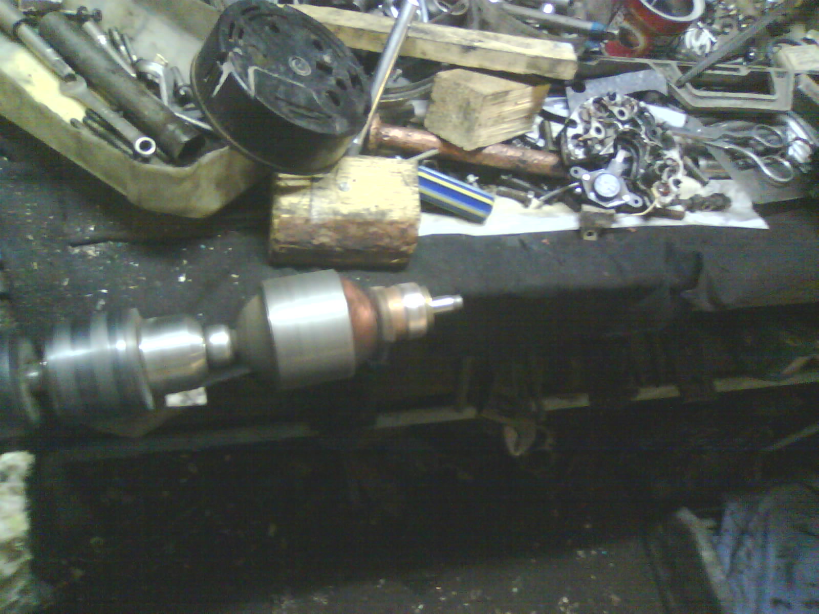

    Зажал подопытного в дрель, дрель в тиски. Обрабатывал наждачкой. Сначало крупной, потом средней и полировка нулёвкой.

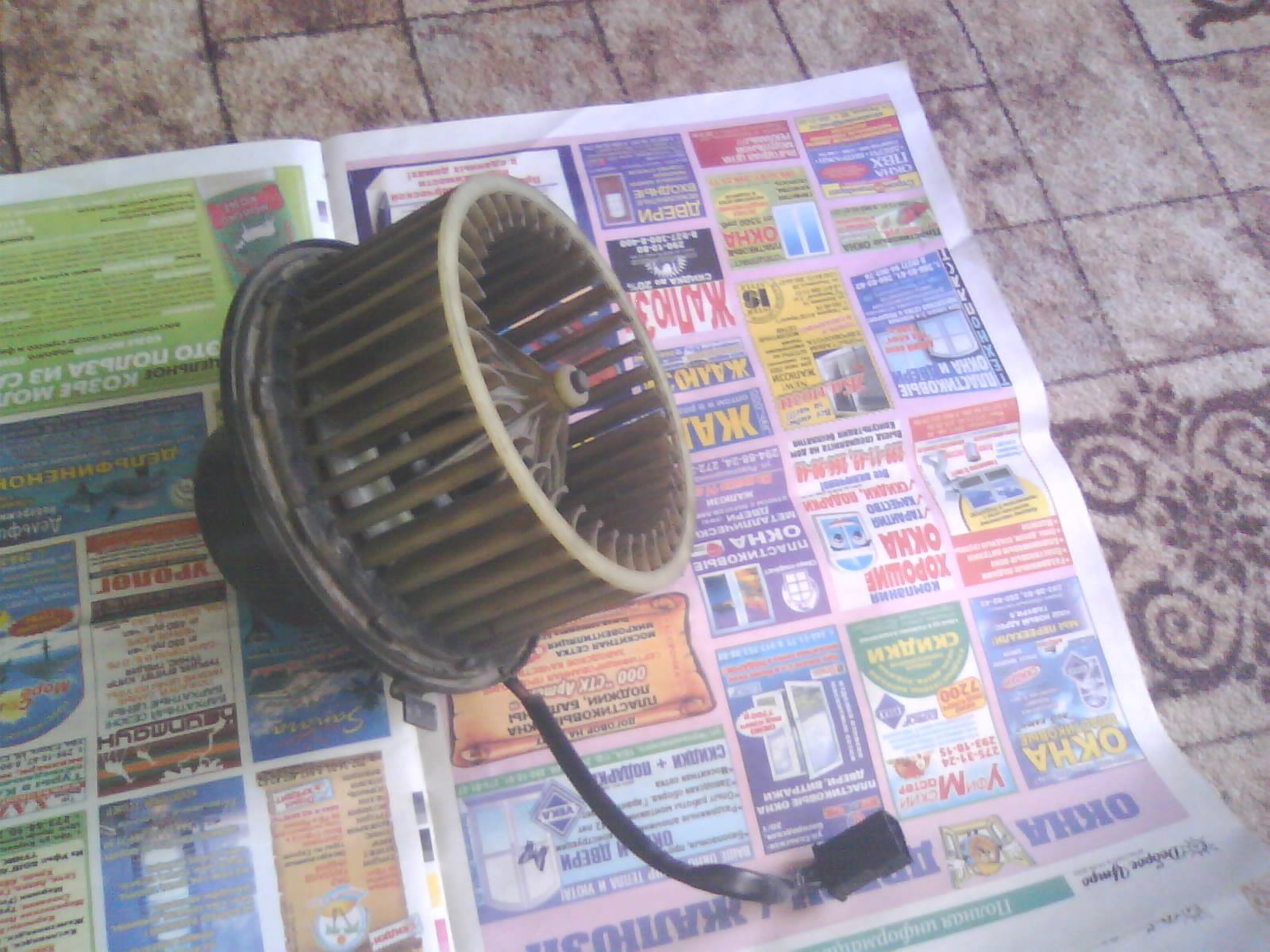

    Канц. ножом убрал остатки пыли между ламелей и... сборка в обратном порядке. Ну, заодно набил смазочки в трущиеся детали.
    Работает как новый, шума не стало совсем...
    Всем спасибо за внимание, надеюсь, мои труды кому-нибудь пригодятся.
