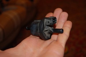

    Собственно добрался я до него.
    Диагноз - заклинил в открытом положении.
    На экзисте стоит 1500, а особого смысла в этом девайсе я не вижу, но чувствую что не просто так он болтается))) Вот и решил сэкономить и отремотировать его.
    Итак разобрал.

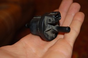

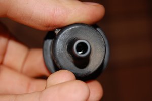

    Вот так выглядит мой клапан адсорбера.

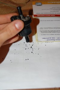

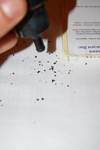

    Когда тряс заклинивший клапан адсорбера, он звучал словно погремушка. Начал переворачивать его, и увидел что сыпется угольный песок. Ну думаю все понятно. Насосало угля из адсорбера, вот и заклинило его. Надо разбирать.

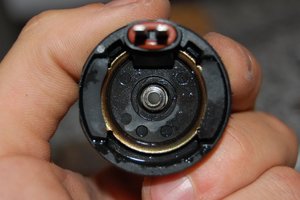

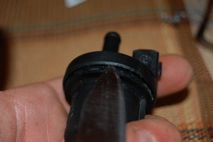

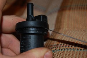

    Корпус клапана состоит из двух половинок которые склеены между собой. Тем не менее он разборный. Надо только знать как.
    Вставляем в щель между половинками нож или чтонить другое тонкое и давим. Должно щелкнуть(не треснуть). Это отошла половинка от склейки. По всему периметру пройтись и отклеить половинки друг от друга.
    Верхняя половинка поднимается строго вверх. Провода никакие не порвутся. Там все как будто специально продумано для разбора)))

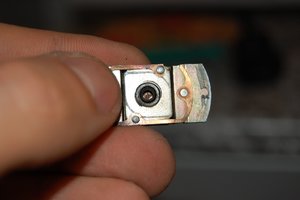

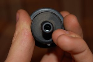

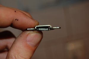

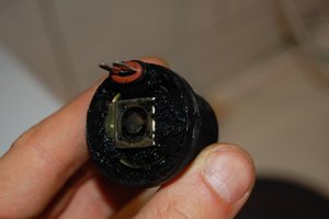

    Разобрав увидел что все в угле... То что похоже на мазут это уголь который я пытался вымыть водой не разбирая клапан. Не получилось. Уголь забил саму главную часть, сам клапан. Клапан это пластинка, к которой прижата другая пластинка(второй рисунок).Прижимается она направляющей(видно на третьем рисунке). Сам электромагнит, точнее его обмотка гермитичен. Разбираем все по кускам и промываем, от угля и прочей гадости. У некоторых может быть переклин из-за поломки самой направляющей(у меня она от части поломана, что видно на третьем рисунке). Тогда надо изготовить новую направляющую или купить на запчасти на разборке нерабочий клапан(проверять чтобы была сгоревшая обмотка а не заклинивший клапан)...
    После промывки собираем все как было. Проверяем на гермитичность. Промазываем клеем контур половинок и склеиваем обратно. Половинки долны прилегать друг к другу плотно. Клапан в состоянии покоя закрыт и должен давать создавать вакуум(например всосать в себя воздух и перевести на язык. У меня он на языке спокойно висел за счет вакуума). Обе половинки я для надежности спаял между собой. Иначе у меня не получалось заставить их прилегать друг к другу плотно. Перед сборкой я проверил что клапан работает и щелкает.

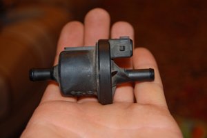

    После сборки можно от части компенсировать неплотность клапана. Со стороны входа в клапан есть цилиндрик с резьбой, который позволяет регулировать выступание сердечника электромагнита над его обмоткой. При закручивании сердечник приближается к клапану, при откручивании сердечник удаляется от клапана.
    Я довольный иду завтра ставить. Хочу придумать посредника между клапаном и адсорбером типа фильтра, чтобы клапан повторно не забило углем.

    Кстати клапан подойдет абсолютно любой. ТАм помоему только пропускной канал должен быть примерно одинаковый. А так всего два контакта. Плюс и минус))) Полярность не имеет значения кстати.

    Разбирал недавно... Была сломана мембрана (очень хлипкая). Но т.к. цена вопроса 1,5 рубля - не морочился: выкинул клапан, поставил новый.

    Осмелюсь добавить:
    -клей должен быть бензостойкий
    -у Вас порвана сетка на входе, еси угля насосало
    -для восстановления лопнувшей пластины я использовал контакты подходящего реле
    фото там: http://www.audi-club.ru/forum/showthread.php?t=131495
  12. Sinner
    Sinner Живу я здесь
    1 окт 2007
    1.139
    Audi A4(B5) 95 г.в. 1.6i ADP
    -сетки на входе нет, и походу не было
    -момент вполне пойдет, тк он "плавит" пластик.
    -на фото сломаная пластина, которая еще в принципе проходит
    Мне вот инетересно куда делись отломанные куски))) В двигатель чтоли?)))

    Sinner
    1. Колечко латунное на входном патрубке видишь-так вот это и есть обойма сетки. Она там не поперек, а вдоль...ну как бы длинной воронкой. Увидеть тяжело. Обычно рвется по шву. Я эту обойму вынимал.
    2. Момент от паров бензина набухнет. Углепластик он не плавит. Этот материал не берет ни дихлорэтан не толуол. Пропаял-это правильно, другого выхода нет. Я еще эпоксидкой по верху прошелся.
    3. Всё ушло в движек.
