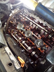

  13. ABBAS A6
    ABBAS A6 Живу я здесь
    10 дек 2010
    1.626
    А6/C5 2.4AGA Q 97г
    У меня тож кастрол завтра буду менять прокладку на левой голове, гляну цвет! Но менял на левой, такой красоты небыло!

  20. ABBAS A6
    10 дек 2010
    1.626
    А6/C5 2.4AGA Q 97г
