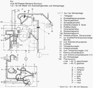

    Где найти схему вакуум Pierburg 2B2?
    Я не могу понять, где каждая труба должна присоединяться.
    Карбюратор получил отдельно от двигателя.
