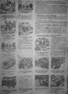

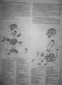

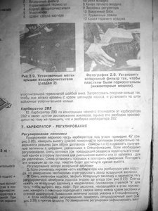

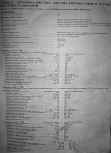

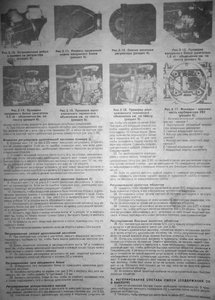

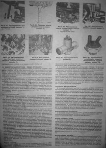

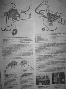

    Выкладываю эксклюзивную инфу по карбу Pierburg 2B2 и 2B3, за которую огромное спасибо typ43! Сори за качество... Хреновое, но прочитать можно... :)
  6. Dmfkeeper
    Dmfkeeper Живу я здесь
    14 апр 2005
    4.005
    Audi 100/43/YV 1.6
    Ответ: Ремонт и настройка карба Pierburg 2B2
    01
      79,6 КБ
      348

    02
      185,1 КБ
      259

    03
      113,2 КБ
      332

    04
      148,8 КБ
      220

    05
      132,6 КБ
      205

    06
      161,6 КБ
      175
