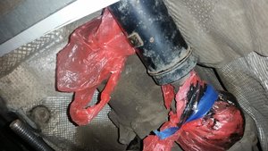

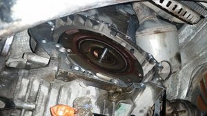

    сам,если есть яма и пара дополнительных рук, то первый вечер снял на следующий день отвёз поменял и и вечером уже поехал домой

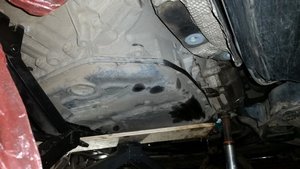

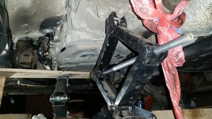

    откручиваешь все шрузы, метки наносишь как стояли они и балансировочные шайбы, затем стартер там под стартером бублик на трёх болтах держится, затем по кругу коробку откручиваешь а ещё трубу тоже, потом пару домкратов на доски доски на трубки чтоб катались и начинаешь её отодвигать ну в общем в крадце так , там ещё всяких мелочей кучу открутить надо но это по ходу разберёшься главное набор звёздочек купи и дополнительно 27 по моему её нет в наборах

    ах да ещё подрамник надо открутить только сзади и при опустить
