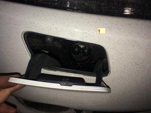

    Радостной новостью стало, что крутит болтики и демонтировать фару нет никакой необходимости, достаточно вынуть только заглушку противотуманки. Далее с внутренней стороны бампера «выдавливаем» на ружу шторку омывателя и за ней находим саму форсунку (Рис.1)
    Тут нам поможет отвертка, которой давим на две пластиковые защелки форсунки (указано стрелками Рис.1). С верхней проблем нет, а с нижней будьте аккуратнее, чтобы не поцарапать ЛКП бампера и шторки.

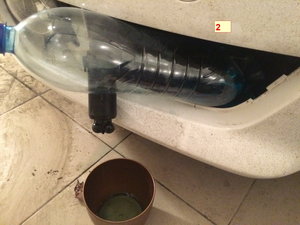

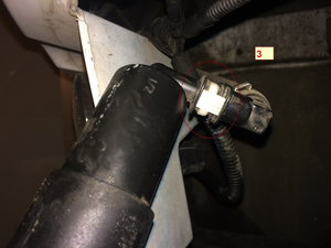

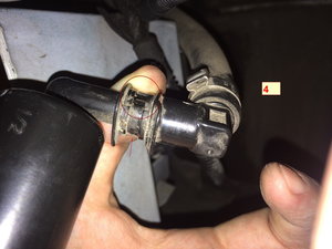

    На Рис.3 обведён уголок с защелкой для фиксации форсунки. Беремся пальцами(!) за белую защелку (она подковообразная) и вытягиваем на себя (не уроните и не сломайте!). Жижа потечет только после того как вы вымите форсунку с уголка. Обратите внимание, что уголок имеет два боковых отверстия (Рис.4) и, после изъятия форсунки, закрыть пальцем течь жижи будет невозможно. Поэтому сразу вставляйте уголок в горловину пластиковой бутылки для слива остатка омывателя.

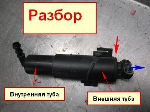

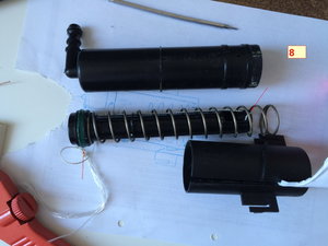

    Приступаем к разбору форсунки (Рис.Разбор):
    - беремся за «глазкИ» форсунки и вытягиваем ее с внутренней тубы (синяя стрелка);
    - фиксируем плоскогубцами, чтобы назад не убежала, и не отпускаем;
    - отщелкиваем «глазкИ» распылителя (вы увидите защелку, которую необходимо приподнять отверткой. ВАЖНО ЕЕ НЕ СЛОМАТЬ!) Защелку видно на Рис.8;
    - в отверстие защелки распылителя засылаем капроновую нить (за нее будем тянуть при сборке форсунки после ремонта, Рис.8) и отпускаем плоскогубцы;
    - отщелкиваем крышечку верхней тубы с помощью узкой отвертки (засылаем поочередно отвертку в четыре отверстия крышки по красной стрелке).

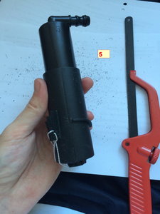

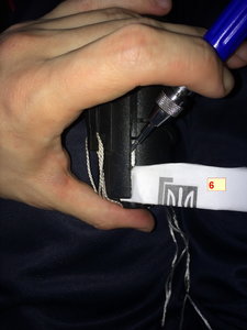

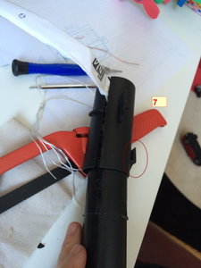

    Берем ножовку по металлу и делаем продольный разрез верхней тубы (Рис.5). На мой взгляд, я выбрал оптимальное место для разреза и не прогадал – разрез прошел прямо у защелки (Рис.9). Далее загоняем в разрез между верхней и нижней тубой (в район защелки) плотную бумагу, помогаем отверткой. Только, снова же, не переборщите с силой, а то может и лопнуть.
    Далее: пальцами начинаем разводить с нижней стороны разреза тубу и вращающим движением отсоединяем верхнюю тубу от нижней (Рис.7).
    При бдительном осмотре целостности центральной и нижней туб не было выявлено никаких трещин и, следовательно, вся вина легла на загрязнившуюся уплотняющую прокладку зеленого цвета на центральной тубе. Снял, протер прокладку (и под ней) одеколоном, и поставил на место.
    Собираем все в обратном порядке. Про капронку не забывайте. После сборки верхней с нижней туб, чтобы поставить «глАзки» и под них крышечку, зафиксируйте за капронку вытянутую центральную тубу. В этом положении присоедините крышечку и установите распылитель. Затем разрежьте и выньте капроновую нитку.

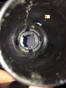

    На Рис.9 показаны четыре защелки для сцепки верхней и нижней тубы.

    Добавлю ещё про снятие заглушки ПТФ. У меня FL и S-line бампер и удобного захвата для пальцев в самой заглушке нету. Но есть небольшое отверстие для снятия. Я изготовил крючок из подходящей по толщине проволоки и им сдернул решётку очень легко. Дальше, всё как написано постом выше, с небольшим дополнением - отжимать нижнюю защелку через окно ПТФ.
