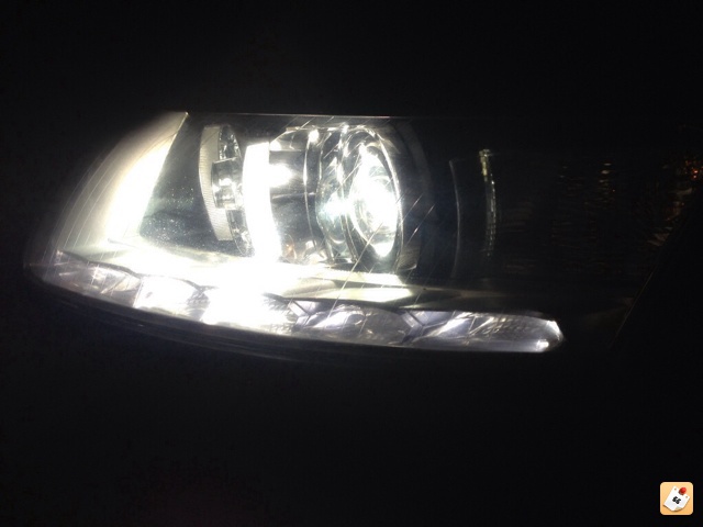

    Поставил сегодня эти модули. Все встало на свои места. Фотографии прилагаются[​IMG][​IMG][​IMG]
    Фоткал айфоном, на первой фотографии ближний свет. В реальности ярче. Дальний светит как прожектор. Теперь я доволен. Afs работает так же, но у этих линз угол освещения шире, и в afs впринципе нужды нет. 2 фары со снятием и установкой бампера сделал за 8 часов. Правда пришлось немного доработать модули.

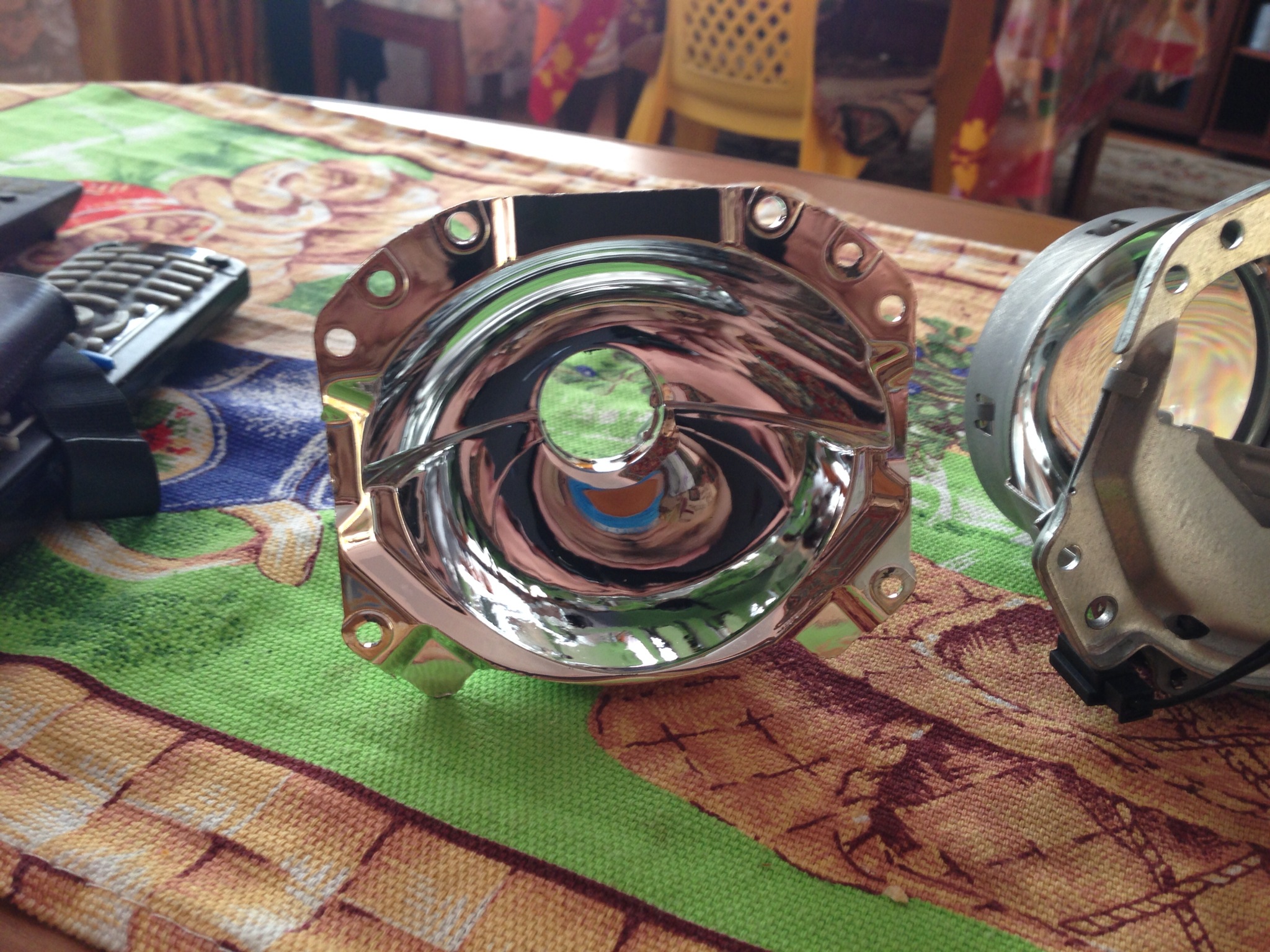

    Решил ради эксперимента обклеить правый отражатель зеркальной пленкой, поскольку это единственный метод, с помощью которого можно восстановить отражатель в домашних условиях. В интернете все клеят зеркальную плёнку Oracal 352 или 351. Покупают её в агентствах, занимающихся наружной рекламой. По отзывам, даже через два года эта пленка не выгорает. К сожаления эту пленку я не нашел, а купил пленку Авери. У авери температурный диапазон от -40 до +140 против -40+120 у пленки оракал. Вроде как у наших ламп температура лампочки около 120градусов, так что даже лучше, что попалась авери.
    Как результат, после обклейки, правая фара(обклееная) стала светить ярче левой процентов на 20, что было видно невооруженным глазом даже постороннему человеку. На этом я решил не останавливаться, хотя по неопытности на обклейку одного отражателя вместе с разбором фары и снятием бампера ушло 15!!! часов.

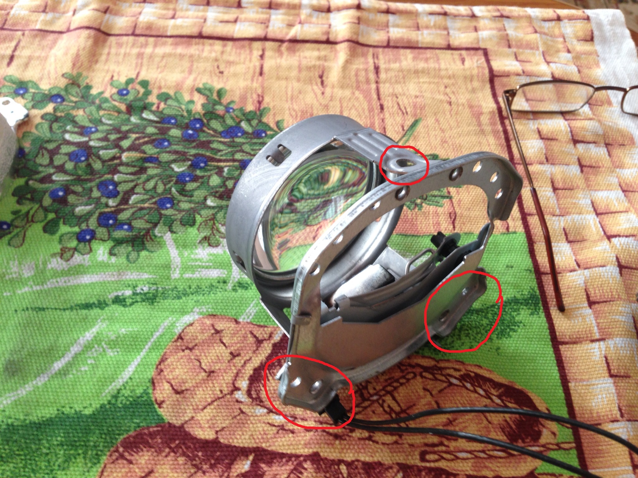

    Вот фотографии нового модуля
    Как видите, отверстие у нового модуля круглое, а не элипс, эту нужно исправить, иначе не закрепите сверху модуль AFS или, если даже закрепите, можете создать ему дополнительно сопротивление при вращении, чему, я уверен, AFS рад не будет.
    Теперь те уши снизу, которые я пометил красным, как видите, там есть бортик, а его быть не должно, так что нужно будет снять не только этот бортик, но еще немного сточить эти уши на 2-3мм(примерно, может меньше, может больше, не мерил), иначе модуль просто не влезет. Работы по доработке этих модулей реально на 5 минут. Зеркальный отражатель на время доработки лучше отложите подальше, всё равно он изначально не крепится к самой линзе.
    Кстати обратите внимание, какую форму имеет отражатель. Его нижняя часть имеет меньшую площадь, чем верхняя, что позволяет(в отличие от родных модулей) ближний свет сделать, как бы это сказать, шире, чтоли. Питание шторки к новому модулю подключается без проблем. Назад стекло фары клеил на автомобильный герметик для стекол(название не помню). Кстати, не вздумайте протирать спиртом стекло фары изнути или линзу, останутся разводы, используйте дистиллированную воду.
    В итоге я имею новые модуля с зеркальным отражателем и лампы 85122+. К сожалению, не имею камеры с нормальной чувствительностью к свету. Поэтому пока что не могу показать свет моих фар "как он есть". Но на ютубе есть ролик с моими линзами и лампами, только на Опеле.

    Оказыватся я сделал фотку линзы с креплением после того, как обточил "уши" снизу.
