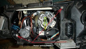

    "кругляш" в левом нижнем углу с надписью Hella - это и есть моторчик AFS?
  5. ROMAN 8E
    ROMAN 8E Завсегдатай
    8 сен 2012
    951
    А6 4F 4.2 BAT 05г.
    Моторчик AFS - зеленая стрелка

    Инет виснет, двигатель AFS находится на самой линзе внизу, а слева внизу это двигатель коректора
  8. ROMAN 8E
    8 сен 2012
    951
    А6 4F 4.2 BAT 05г.
    На фото, смотри ниже отверстия под лампочку на нем белая наклейка
  9. forward
    forward Завсегдатай
    1 янв 2003
    756
    A6/4F 3.2Q BKH 05г
    Понял, понял, спасибо
    Так неужели его так тяжело поменять, как многие тут на форуме утверждают? Или проблема не в нём, когда выскакивает ошибка Adaptive light fault?

    Не тяжело, я менял на правой фаре, вот только найти его проблема, т.к. как запчасть он не продаётся.
