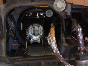

    А насчёт разъёмов, вот сделал фото. Кажется, что должно залезть и без переходника, место посадки у D1S будто бы два в одном (слева D1S, справа D2S):

    Да, D2S "встанет" туда нормально. Единственное - крепления подогнуть, что бы лампа держалась и все.

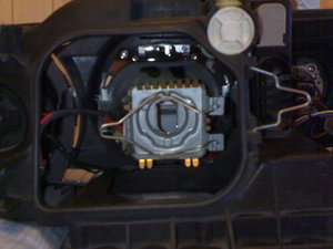

    Короче, наколхозил по полной программе :hospital:
    Лампа вроде встала, а вот разъём питания на блок управления оказался другим, пришлось отрезать от старого и припаять к новому. Блок управления, видимо, тоже чуток отличается, поэтому пришлось сломать 2 пластмассовых направляющих в лотке для него. Ну и с креплением самый геморрой, но вроде держится. Вот только стержень, который идёт вдоль лампы как-то перекосился, не знаю надолго ли хватит.
    И по ходу дела опять появились вопросы:
    1) как вытащить лампу из цоколя под D2S? И так пытался, и сяк... но там что-то хитрое, видимо.
    2) куда должен смотреть хвост с проводами (фара водительская): влево или вправо? А то может "вверх ногами" поставил :shock:

    Я просто уже просчитавыю варианты по замене лампы, когда эта крякнет. Похоже я неправильно выразился, не из цоколя, а из металлического блока куда уже цоколь вставлятся.
    Что-то не похоже на керамическую трубку :shock: Она лопнула у основания, но это ведь не страшно? Сам не понял как она повернулась вокруг своей оси и трубку эту за собой потянула.
