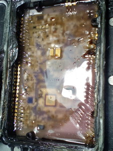

    Машина едет, но только при оборотах двигателя выше 2 000. Доехал кое-как до ямы и решил начать ковырять, так как всеравно собирался в этом месяце залезть в вариатор и устранить первоначальные ошибки. Снял блок, вырезал крышку, нашел 3 оторванных контакта:
    Заклеил крышку, все собрал, залил масло, но 2 ошибки про электромагнитный клапан 1-N88 не ушли. И машина стала определять положение селектора правильно, но сразу заводится в аварийном. (мигают все положения). На форуме в ответах Дмитрия увидел что если Ошибки 17134 и 17137 висят одновременно, то это косячит ЭБУ, и судя по ошибке - "Значение сопротивления слишком велико", то скорее всего либо обрыв, либо очень плохой контакт. Перед заклеиванием ЭБУ подергал за все контакты, везде все держалось. Опять разрезать его уж очень не хочется, да и не представляю как, одно дело резать по бороздке, а другое по гладкой эпоксидке, при том что первый раз резал тупым сверлом в дрели.

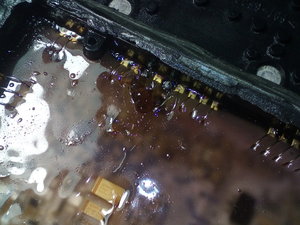

    Подозрение вызывает вот этот разъем на ЭБУ:
    Он немного потемневший, и если между контактами других разъемов просунуть канцелярский нож ( замкнуть их) то они плотно держат его и пружинят. А если вставить в показанный на рисунке, то он плохо держит и не пружинит, тоесть после того как нож высунул, контакты обратно не возвращаются, а зазор из-за этого становится шире чем в других. Пробовал подогнуть слегка, но при повторной сборке ошибка не ушла. Сегодня вечером буду пробовать опять разбирать и возиться с тем разъемом. Хочу попробовать немного его облудить и наплавить припоя, чтоб зазор между контактами был меньше и возможно контакт станет лучше. Как вам идея? прокатит ли? или проблема не в этом и всетаки надо ковырять блок изнутри? Ошибки вылазят сразу после того как завел машину. Посоветуйте что-то, кто сталкивался с таким. Особенно буду рад комментариям Дмитрия:shuffle:

    Разобрал еще раз.
    Вот Хорошие контакты:
    А вот те которые смущают:

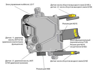

    В кратце: Продиагностировать отсутствие контакта можно было измерив сопротивление. На всех трех разъемах оно должно быть одинаковым. Так-же один из контактов на разъеме должен всегда звониться с 25м контактом на главном разъеме (это земля). Прозвонив понял что внутри нет контакта и начал искать отвал там где выход на разъем клапана n88. Проблема вся в том что на самой популярной картинке попутаны разъемы:
    На самом деле все к верху ногами, на правильный путь меня вывел этот мануал: rkshop-manuals.com/audi/a4_cabriolet_mk2/power_transmission/multitronic_01j_front-wheel_drive/automatic_gearbox_control_assembly_housing/electrical/electronic_components_and_fitting_locations/
    И разъем клапана n88 находится сверху (на картинке), а не снизу.
