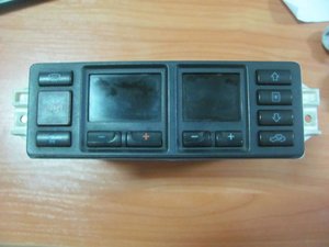

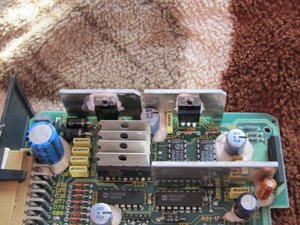

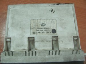

    Если Климат контроль перестал регулировать потоки воздуха, а также заслонку горячий-холодный. Значит проблема с ЭБУ Климат-контроля, а именно сгорела микросхема, понижающая напряжение с 12В до 8.5В.эбу Вот небольшой отчет по разборке ЭБУ климы.
    Вид спереди

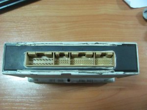

    Вид сверху

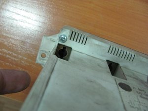

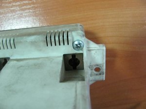

    Разборка, откручиваем три винта

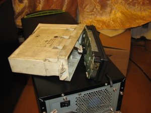

    отщелкиваем шлейф

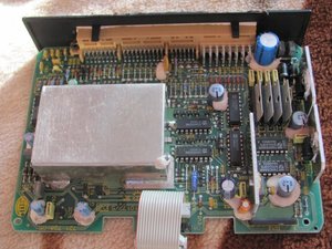

    срезаем герметик, отщелкивая защелки вытаскиваем плату
    на плате два регулятора приклепаны к радиатору, их маркировка L4940V85, можно заменить на L7809CV, регуляторы необходимо отделить от радиатора к которому они приклепаны и выпаять из платы, клепки алюминиевые, я их подогнул и выдавил, желательно новые регуляторы посадить на термопасту и закрепить на радиаторе маленькими болтиками (я использовал теже клепки)
    в моем регионе блок климы стоит 2000-3000 рублей, а ремонт обошелся в 100 рублей вместе с термопастой.

    Действительно, оказался вышедший из строя L4940V85, который расположен ближе к разъемам. В нашей дыре нашелся только L7809CV. Заменил оба L4940V85 на L7809CV, посадил на термопасту, и закрепил болтиками с гаечками на M3.
    Итог
    Заслонки направления воздуха по соплам в салоне рвут просто с места, очень энергично пашут, такого не было, вечно крутилось все очень вяло и неохотно.
    Все крутится от кроны 9v ей и разрабатывал привода. Сопротивления всех приводов очень разное от 6 ом до 36 ом, видимо в зависимости от загаженности моторчиков. К одному пришлось применить кратковременно даже 12v что бы сдвинуть с места. На нем похоже и умер окончательно L4940V85.
    Фото мертвеца
