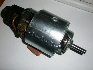

    Возможно боян. но поиском ничего не нашел:
    Очередной раз засвистел передний подшипник э/двигателя печки. Прослужил всего 1,5 года, кетайский от 44 кузова. Причина свиста обычная - "прихват" валом двигателя подшипника и вращение его вместе с валом относительно посадочного места подшипника. Модернизировал этот узел посредством установки подшипника качения. Технология, тип подшипника (обязательно закрытый) -понятны из фотографий.

    Заменил только передний подшипник, задний, близ щеточного узла, в первозданном виде и нет смысла его тревожить. Просто добавил смазки.
    "Шумность" работы отопителя по субъективным слуховым ощущениям не возросла или увеличилась, но незначительно. На первой ступени вращения можно слышать только при остановленном двигателе.
    И, вероятно, это нормально - э/мотор покоится на резиновых аммортизаторах и "зад" из пластика защемлен стопорным кольцом через резиновую втулку. И уж совсем стало тихо, если сравнивать звук э/мотора перед заменой узла: это и свист и скрежет и еще какие-то утробные звуки. Покатаемся, послушаем далее в процессе эксплуатации. Зима, однако.

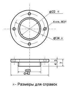

    Ну размеры ступицы вычислить не сложно, но иметь их заранее тоже не лишним будет. Куда сложнее изготовить деталь, ведь точность должна быть высокой, для того чтобы соблюсти соосность с имеющимся подшипником скольжения. Данная деталь не обладает никакой регулировкой. Это хорошая кустарщина, или продукт воензавода.

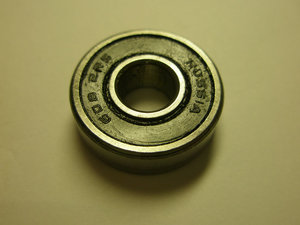

    Это, вероятно, тот случай, когда критическая масса критики превращается в материальную силу, которая позволила выполнить чертежик «фланца» к моей заметке (на отчет она конечно не похожа и извините за "туфтологию").
    Почему некоторые размеры для справок ? Очень просто: посадочное место под подшипник токарю надо доводить конкретно, для этого дать ему подшипник, чтобы он сел на место с небольшим натягом. Если не получится натяг, то можно сделать стопорные винты в обойме (1 или 2), показал возможное место маленьким пунктиром. Расположение четырех отверстий тоже лучше отметить по месту, но предварительно отцентровать ротор двигателя, поместив в зазор между статором и ротором ленту из материала пластиковой бутылки. Намотать на ротор необходимое количество слоев и вставить его плотно в штатное положение. Установить без расклепа передний щит и по его отверстиям сделать отметки на «фланце», предварительно установленном вместе с подшипником на роторе. Но у кого «верный глаз» - может обойтись и без фиксации ротора. Затем четыре раза просверлить по отметкам и нарезать резьбу М3.
    Помещаю фото второго мотора, после модернизации. Это китайский за 1,5 крубля. Засвистел через 1,5 года, я писал. Сейчас установлен бошевский, родной, который модернизировался под №1. Отъездил 3 месяца, полет нормальный. Печка стала объективно лучше работать. На НГ катал к финнам. За бортом было до – 25°, двигатель около 90°, в салоне ташкент, моторчик на второй позиции.
    Каждый волен поступать сообразно своим возможностям. Здесь затраты составили 44 рубля, стоимость подшипника. Машина без климы и салонного фильтра, поэтому моторчик снимается пять минут, ставить чуть дольше – напрягает правильная расстановка резиновых клиньев.
    Если будете отделять разъем подвода питания (на моторчике), запомните его положение. Можно перепутать и ключ (выступ) перевернется на 180° и тогда клинья, установленные по старым «отпечаткам», просто не смогут попасть в пазы полости печки.
    Да, подшипник № 608 2R5.

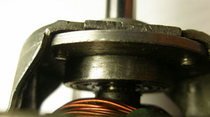

    И вот еще: на передней подшипниковой крышке или щите, как я назвал в предыдущем посте, срезать все лишнее, что мешает плотному прилеганию поверхности "фланца" к передней стенки крышки. В самом первом посте темы на фото видны следы удаления этого вредного "лишнего".
    У моторчиков со стажем наблюдается большой износ коллектора в области контакта графитовых щеток. В этом случае очень желательно провести небольшое ТО - проточить аккуратно коллектор на токарном станке для выравнивания поверхности. Аккуратно, не повредите ступеньку к которой припаяны провода и оцените степень износа. Затем необходимо "продорожить" пазы коллектора, освободить их от частиц металла и графита. Эти частицы резко ухудшают изоляцию, что приводит к повышенному расходу энергии и снижению оборотов вала моторчика. Для этого требуется осколок ножовочного полотна, заточенный в виде крючка. После этой операции снять шабером заусенцы с острых граней. Шлифануть пластины коллектора "нулевкой"и полировать тканью. Далее коллектор промыть, лучше всего подойдет спирт.

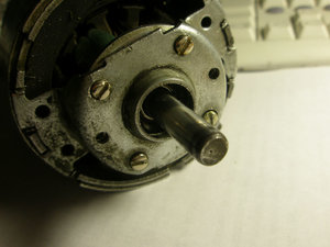

    Вот еще способ реанимации старого моторчика.
    Нужно повернуть заднюю пластиковую часть (на фото обведена красным) относительно мотора на 180 градусов. Для этого я высверлил старое крепление, отпаял провода к щеткам, повернул эту пластиковую деталь на 180 градусов, закрепил её с помощью заклепок 3ммх10мм и припоял провода обратно. Единственное что надо сразу пометить провода как было что бы припоять точно также иначе двигатель будет крутится в другую сторону. И смазать старые втулки.
    Мне данный способ помог хотя до того как сделал доставал из печки моторчик каждую неделю и смазывал. Сейчас уже прошо 3 месяца, свиста нет.
