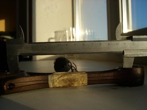

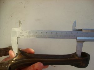

    шатун от 2.4 - 12.4 см
    шатун от 2.8 - 11.5 см

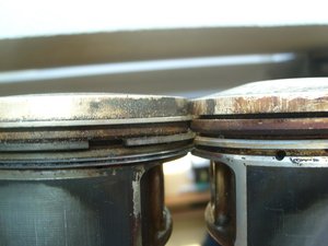

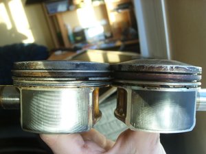

    Как и обещал детальное фото двух поршней. С лева 2.8 с права 2.4
    Я думаю, что все таки с 2.8 поршнями камера сгорания будет больше :shock: хорошо это или лохо я понятия не имю ...
    Ну, что парни каков приговор? :shock: можно ли втыкать поршня на стандартные 2.4 колено и шатуны и в путь? или же высылаем точить постель на 2.8 увереннее исход.

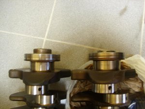

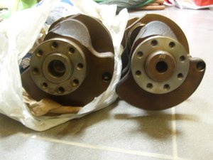

    Есть еще одна проблемка... обратил внимание на разность колена также с лева 2.8 с права 2.4 ...

    Sanka_i,
    1. Поршень от 2.8 сам по себе выше(компрессионная высота на 1.4 мм. со слов ПАНА ДИМАНА)- значит уже никак.
    2. На сколько шатун 2.8 должен быть короче 2.4 :Н= 4.5 + 2(поправка на больший диаметр шатунной шейки- мерил ведь не от центра) + 1.4 КН= 7.9. Ты намерил 9. Получается запас в 1.1 мм, т.е. на эту величину поршень не дойдет до головы. Чет кажется, что не критично, степень сжатия меньше будет.
    Все и ИМХО. Может вообще ху++ написал.

    Так сам поршень выше на 1.4 мм. Т.е. на 1.4 мм. вылезет из блока.
